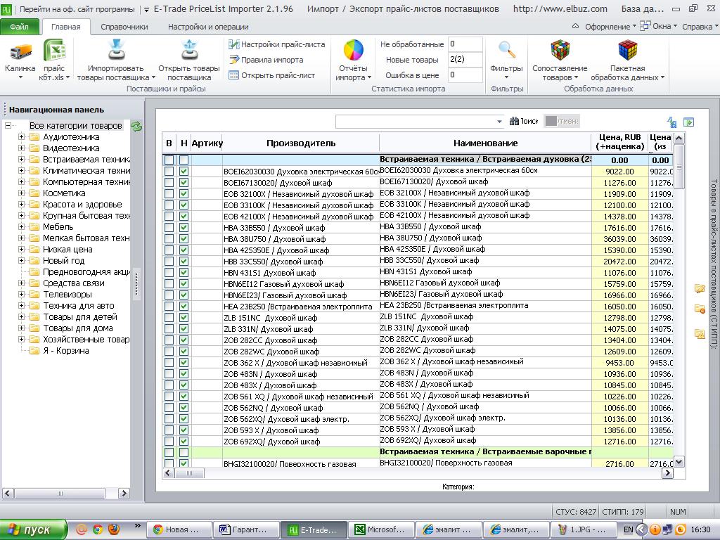

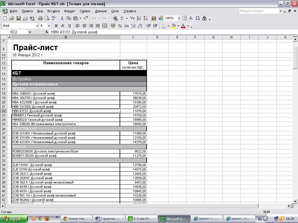

Прайс настроен вариантом 5, но не понятно как выделить отдельно "производителей". В столбец "производители" идет тоже самое, что и в "наименование". И как настроить "наименование", оно в прайсе не корректное:
HBA 38U750 / Духовой шкаф
HBN 431S1 Духовой шкаф
без производителя и "Духовой шкаф" - в конце,
какие-то идут через "/", какие-то без
А выглядеть должно так: Духовой шкаф Boch HBN 431S1

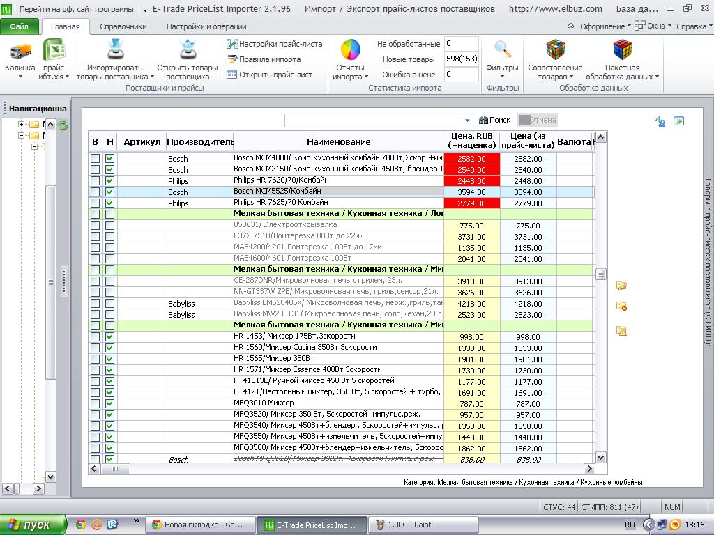

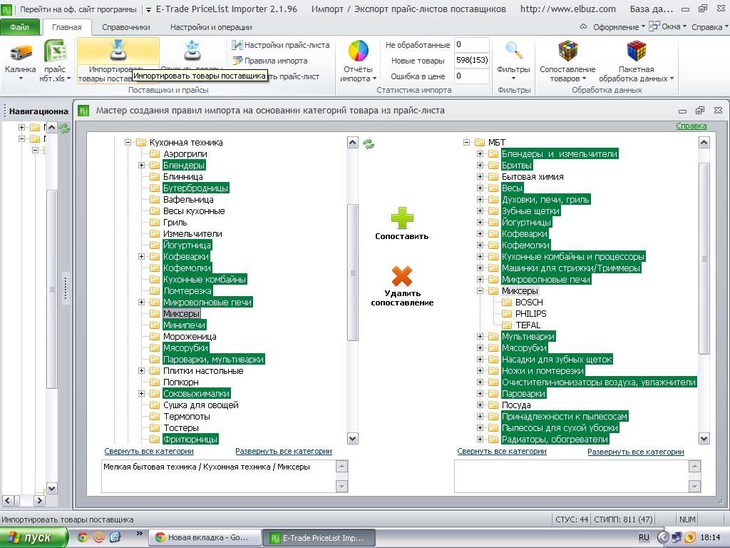

В мастере правил производители выделены (на примере с Миксерами на скриншотах), а прайсе поставщика при импорте, производитель у Миксеров не выделяется и наименование формируется без производителя. В чем может быть ошибка?
И второй вопрос с корректировкой наименования, в данном случае придется заменять наименование практически в каждой строчке? Так как автоматом удалять все блоки текста посте "/" нельзя, потому что в данном прайсе, после"/" может продолжаться номер наименования, или наименование идти после "/"?

У нас определяется производитель:
Настройки следующие:
У меня такие же настройки, но у определенной группы товаров производитель не определяется...не могу понять, с чем это может быть связано. Вы не могли бы ответить на второй вопрос.
Видимо где то допустили ошибку в настройках, и они различны от тех что требуются. Проверьте еще раз пожалуйста все. Сообщите по результату.
