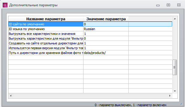

проверьте ID сайта и IS языка который Вы обновляете, в доп. настройках Туннеля, возможно в нем ошибка. После этого проверьте обновляется ли информация в админ части.
arziev
Сообщения: 39
Зарегистрирован: 04 июн 2014 16:18
Вроде, все так и было!

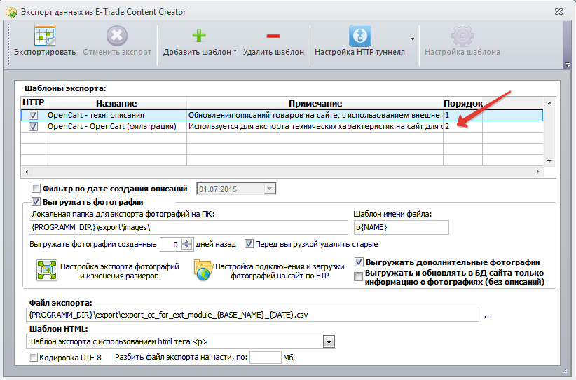

Проблема решена. При добавлении шаблона фильтрации товаров ее порядок по умолчанию была 1, и порядок шаблона описания товаров тоже был 1. Вообщем, изменил порядок шаблона фильтрации товаров на 2 и данные начали обновляться!

поле порядок никак не влияет на обновление данных на сайте.
arziev
Сообщения: 39
Незнаю, у меня после изменения поля порядок данные начали обновляться.
