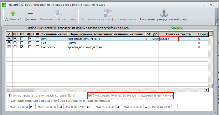

Используется прайс с 5-тью колонками наличия, в любой из них может быть как просто число , так и обозначение- " Больше 8" .
В СТУС принципиально необходимо видеть сумму остатков по всем складам, а не просто статус "Есть", поэтому используется, цитирую документацию PLI:
Очистка текста - В этом столбце указываются символы, которые будут удалены из ячейки наличия в прайс-листе, для более точной идентификации наличия товара. Например в прайс-листе есть значение ">12", можно указать программе чтобы удалила символ ">", чтобы осталось значение "12", тогда будет учитываться более точный контроль наличия по числовому значению, например для использования его с диапазонами числовых значений "от" и "до". Так же можно просто добавить символ ">" в статус "Есть", чтобы товар считался "В наличии".
и используется "суммировать кол-во из заданных ячеек наличия"

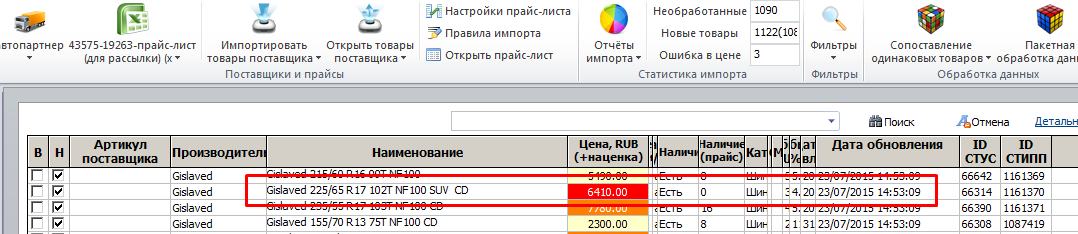

При импорте товары которые имеют в прайсе статус "Больше 8", в СТИИП имеют статус "есть", но количество "0"
Помогите решить данную проблему.

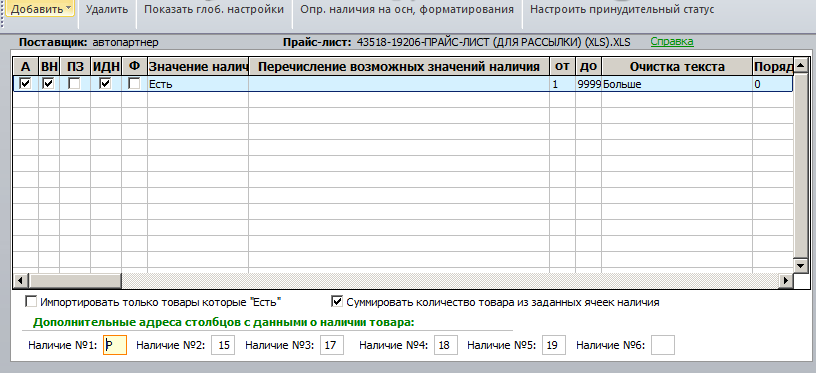

e-special писал(а):Проставьте необходимы настройки для конкретного прайс-листа, проимпортируйте прайс-лист посмотрите результат в СТИПП.
Не помогло, то что вы просили сделать, если первый снимок-это настройки общие, то второй снимок-настройки для конкретного Прайс листа, увидеть это можно в моей БД после импорта прайса.
