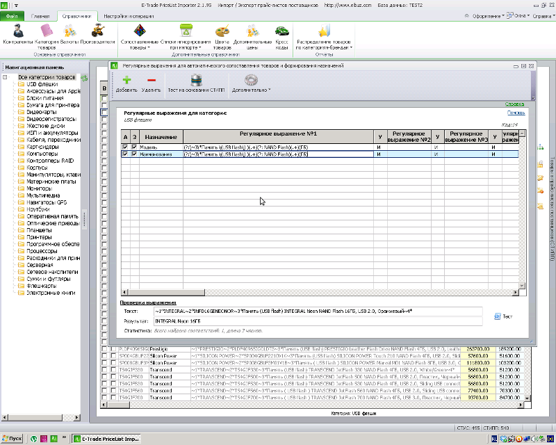

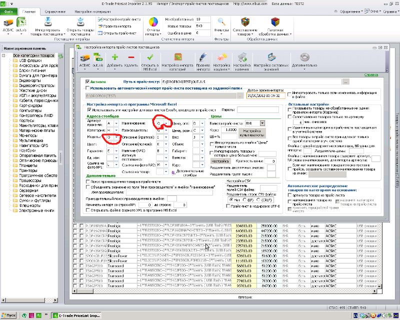

Я долго долболся с организацией замены замысловатого наименования содержащего в себе и артикул, категорию и разное прочее с помощью регексов, Выражение без проблем проходит тес, также проходит тест на живом СТИПП. А вот при импорте выражение не отрабатывает. Наименование не изменяется. Прочел очередной раз мануал по PLI, прочел форум... Оказывается в программе что-то не так. Вот эксперимент:
Для Наименования и Модели берем одни и те же исходные данные:
Для Наименования и Модели берем одни и те же выражения, в тестовой строке - живой пример и он работает...

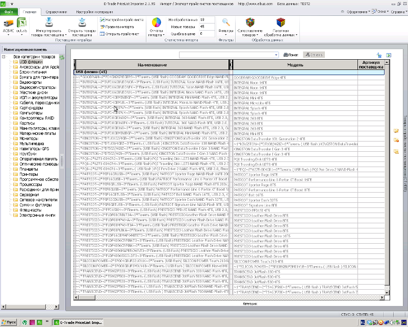

А вот и результат, ошибка на лицо! Наименования не отработало.

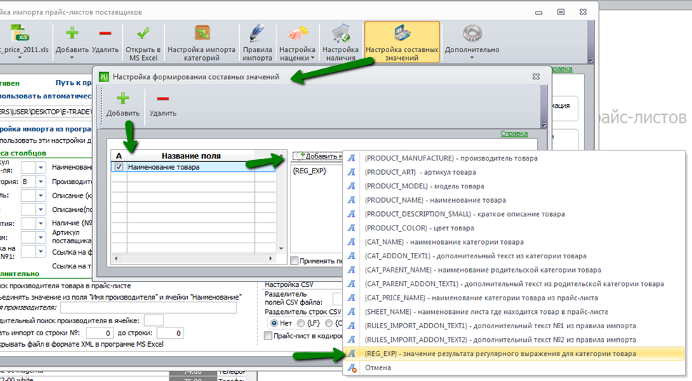

По умолчанию для поля "Наименование" отключён режим замены наименования на основании результата регулярного выражения, составленного для категории товара. Для его активации необходимо в подсистеме формировании составных значений добавить макроподстановку {REG_EXP}.

Ребят, так напишите об этом в документации и именно в разделе "Рег. выражения". Додуматься о таком нюансе не реально, а сутки я потратил в холостую . Так пусть в будущем ваши клиенты время не теряют.
Обязательно добавим.
