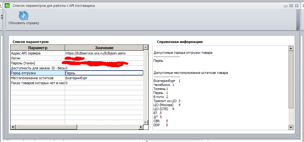

1) Как настроить получение наличия по нескольким складам?
Доступны несколько складов, но при общении с техподдержкой OCS выяснилось, цитирую: Ваша программа неправильно передает список из нескольких значений Местоположения остатков. По отдельности значения работать будут, а вместе их нельзя запятой разделять. Я не могу сказать предусмотрели ли разработчики вашей программы передачу нескольких местоположений (может разделитель другой, например ‘;’) , это надо у них узнавать

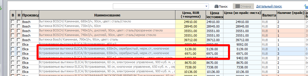

2) Как настроить получение поле P/N(part number)-модель?
Товары импортируются в следующем виде, что не позволяет их идентифицировать и сопоставить:
Цитата тех поддержки OCS:
Если речт идет о том куда делось поле P/N = партнамбер то сервис его возвращает как отдельное поле ответного сообщения (отдельное от названия)
Если в Вашей программе его не видно то конечно это тоже неверно
нужно настроить в ПЛИ несколько поставщиков OCS с разными складами

Да, все верно, требуется статич ip-адрес.
Ок , настрою несколько поставщиков ocs
Нет, что то Вы запутали нас с артикулом. Артикул поставщика начинается на 20000 он и импортируется в поле "артикул поставщика" в поле "артикул" импортируется "артикул производителя" вернули все назад как было, проблема остается неясной.

e-special писал(а):Получение партннамбера доработали.
Добрый день , а как это можно увидеть, проимпортировал, товары после обновления PLI, изменений нет..
Что именно увидеть хотите?
skorohodov
Сообщения: 83
Part number, Вроде бы его получение подразумевалось
