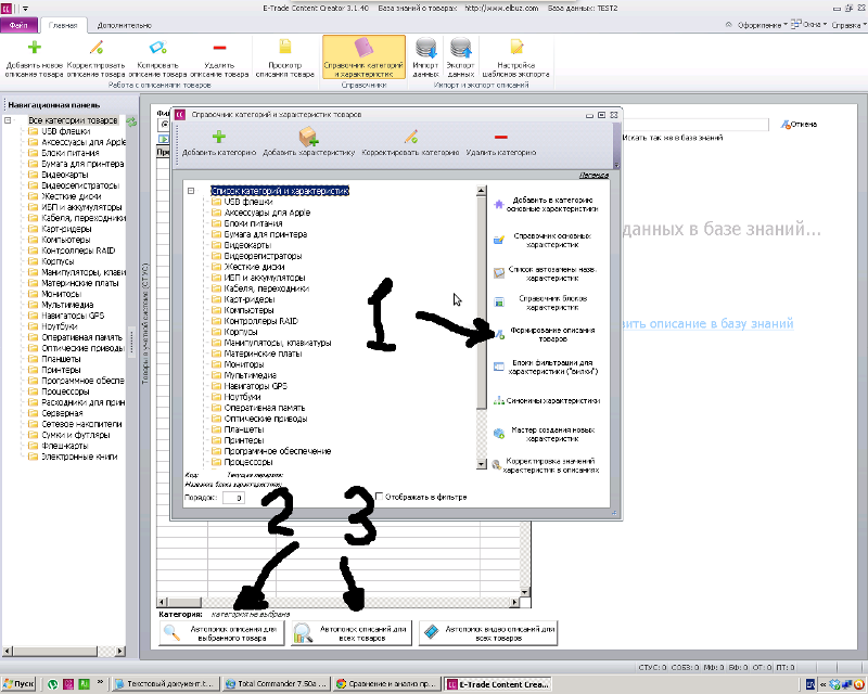

создаем правила для формирования описания на базе характеристик в категории
при автопоиске одиночного товара - правило отрабатывает
при автопоиске по всей категории - нет
Вы имеете в виду для новых товаров для которых ищется описание в ручном и автоматическом режиме?
BigVOVA
Сообщения: 40
Зарегистрирован: 23 ноя 2011 18:53
запутался с терминологией, поясняю графически:
Если мы создаем правило для формирования описания товара (1)
то в случае парсинга по одному товару (2) описание формируется
если идет парсинг по всем таварам в категории (3) описание не формируется
хотя по логике в обоих случаях описание должно формироваться при успешном паринге товарной позиции, хотя может чего не понимаю...
Вышлите архив БД без картинок нам на почту. Мы проверим.
Проблема обнаружена и будет исправлена в новой версии программы СС.
Доступна новая версия программы. Обновитесь пожалуйста.
