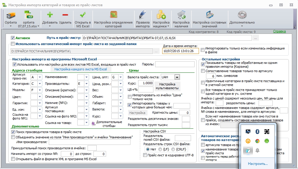

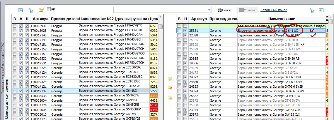

Добрый день. есть проблема в функции "замена наименования товара"

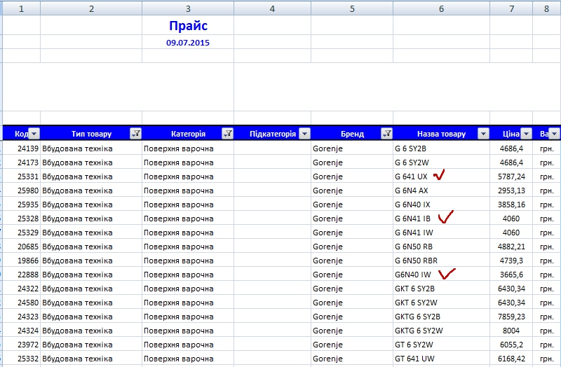

вот прайс поставщика:
не работает Замена наименования товара.jpg (288.45 КБ) 4213 просмотров
столбцы прайса разбил вот так:
не работает Замена наименования товара-2.jpg (481.91 КБ) 4213 просмотров

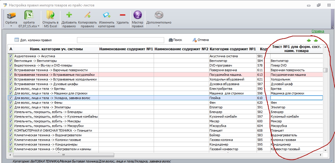

потом, к каждой категории добавил подставное значение
не работает Замена наименования товара-3.jpg (461.55 КБ) 4213 просмотров
получилось так:
не работает Замена наименования товара 4.jpg (541.35 КБ) 4213 просмотров

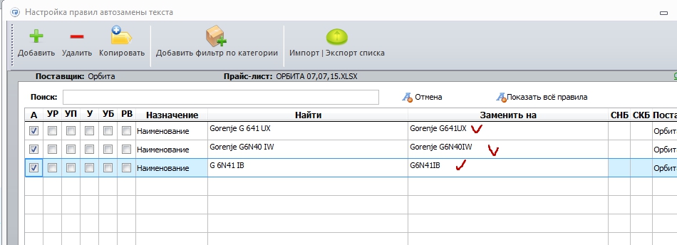

потом пробую изменить наименование ка мне нужно (пробелы и т.д.):
не работает Замена наименования товара 5.jpg (135.75 КБ) 4213 просмотров

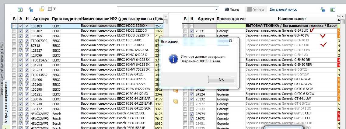

и после импорта ничего не происходит:
не работает Замена наименования товара 6.jpg (457.15 КБ) 4213 просмотров
пробовал перезапустить программу, комп - результат тот же.
Помогите решить проблему!!!!

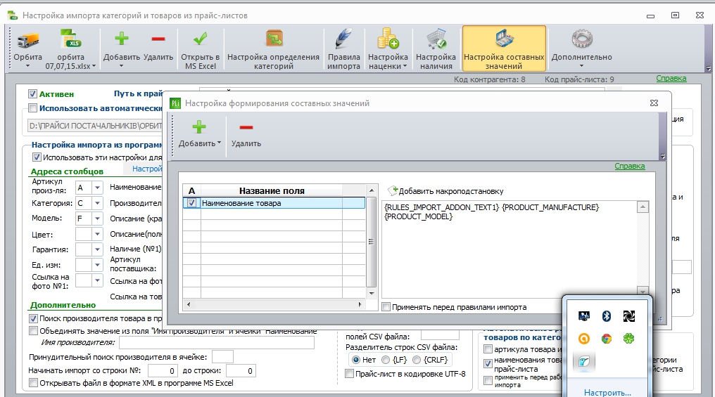

"склеил" наименование с помощью "настройки формирования составных значений"
вот так:
не работает Замена наименования товара 7.jpg (359.94 КБ) 4208 просмотров
Составные значения применяются после автозамены.

А как это влияет на автозамену?
Ведь в примере автозамены я специально указал несколько вариантов, которые образовались после функции составного значения( "Gorenje G6N40 IB" хотел поменять на "Gorenje G6N40IB") так и там, где функция составного значения не применена (этот пример ниже).
Ведь один из них это автозамена просто модели в которой существуют пробелы. А мне их нужно убрать.
Пример G 6N41 IB хотел заменить на G6N41IB. Как на эту автозамену модели может повлиять составное значение?
Поставьте в настройках импорта прайс-листа колонку с которой импортировать наименование.
tema
Сообщения: 41
Зарегистрирован: 27 янв 2012 12:16
пробовал уже....
С указанием колонки и без нее...
Результата нет((((
Если загружать колонку наименования - то будет работать, если в составных значениях использовать "наименование".
Если не загружать наименование то автозамену нужно делать для "модели".
tema
Сообщения: 41
В моем случае колонка "наименование"-это и есть колонка "модели".. Верно?
Это две разные колонки.
tema
Сообщения: 41
в смысле программа их понимает как две разные , а по сути это она и та же?
