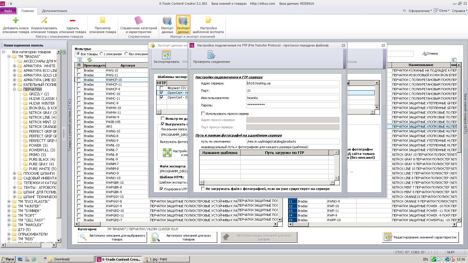

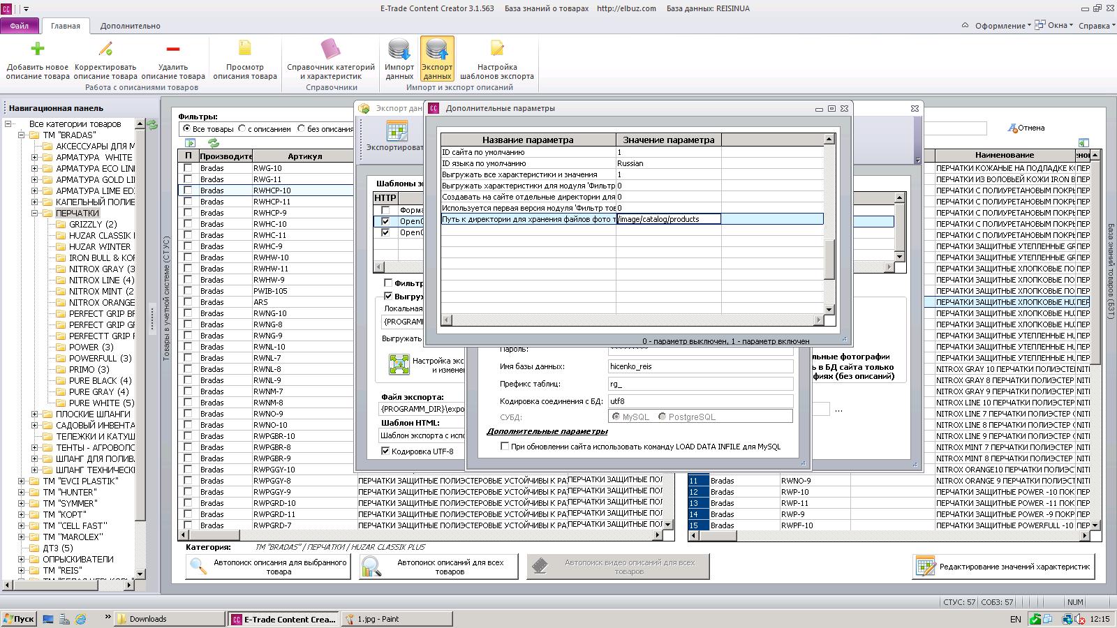

Вот снимки:
В доп настройках путь к фото должен быть /catalog/products/
В настройках по ftp стоит проверить полный путь к папке /image/catalog/products/ для этого зайти в эту папку через ftp клиент и проверить полный путь.
