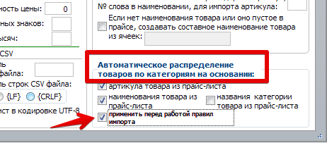

Добрый день, подскажите пожалуйста как отдать приоритет при автоматическом сопоставлении наименованию товара перед правилами импорта.
Смысл в том, что в СТУС холодильники разделены на субкатегории
до 85 см
86-120см
121-160см
161-180см
181++
в прайсе поставщика нет описания и правильно раскидать товар не представляется возможным, но от габарита зависит цена перевозки.
Я указываю, что все холодильники относятся к категории "181++", и понятное дело к ним применяется наценка на основании категории.
Как сделать так, чтоб в первую очередь ишло сопоставление по наименованию и распределяло товар по соответствующим категориям, а потом согласно правил иморта
Что то у Вас все сложно и запутано. Но единственный вариант, который можно сделать это поставить тут галочки:
правила авто.png (16.27 КБ) 6180 просмотров

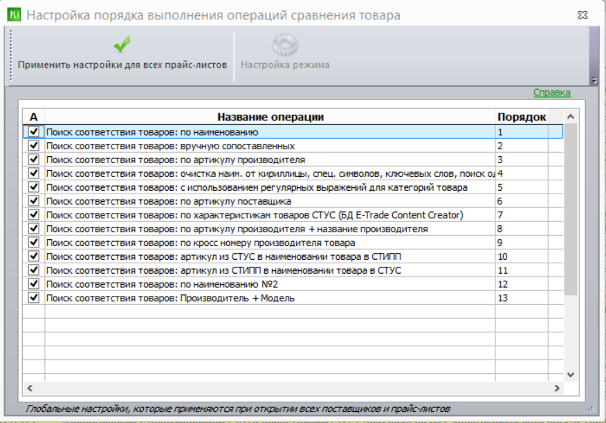

Не стал открывать новую тему. Но вопрос сопоставления.
Как избежать ситуации, когда сопоставление происходит по части цифр в артикуле. Вот скрин:
http://prntscr.com/845tn6
Настройки http://prntscr.com/845upi
Отключить настройку поиска артикула в наименование.

Что означает этот статус про двойника? В документации нигде нет.
Означает, что найден по артикулу такому же как и ранее сопоставленный товар из стипп в стус. Если ошибочное сопоставление рекомендуем удалить стипп от поставщика и повторить импорт.
