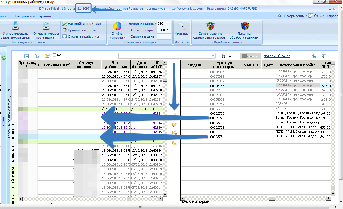

При добавлении товаров вручную не артикул поставщика в СТУС никак не появляется. Появляется только после последующей пакетной обработки, при нажатой галочке обновлять артикул поставщика
Проверили артикул добавляется при ручном добавлении товара.
Какая версия программы у Вас?
Как добавляете товар?
kolodkin
Сообщения: 41
Зарегистрирован: 08 янв 2010 09:23
Хочу вернуться к этой проблеме. Версия 2.1.1097
Добавляю через кнопочку Добавить (видно на скриншоте).
Как решить?
Да, действительно. Исправим в новой версии программы. Извините, за доставленные неудобства.
