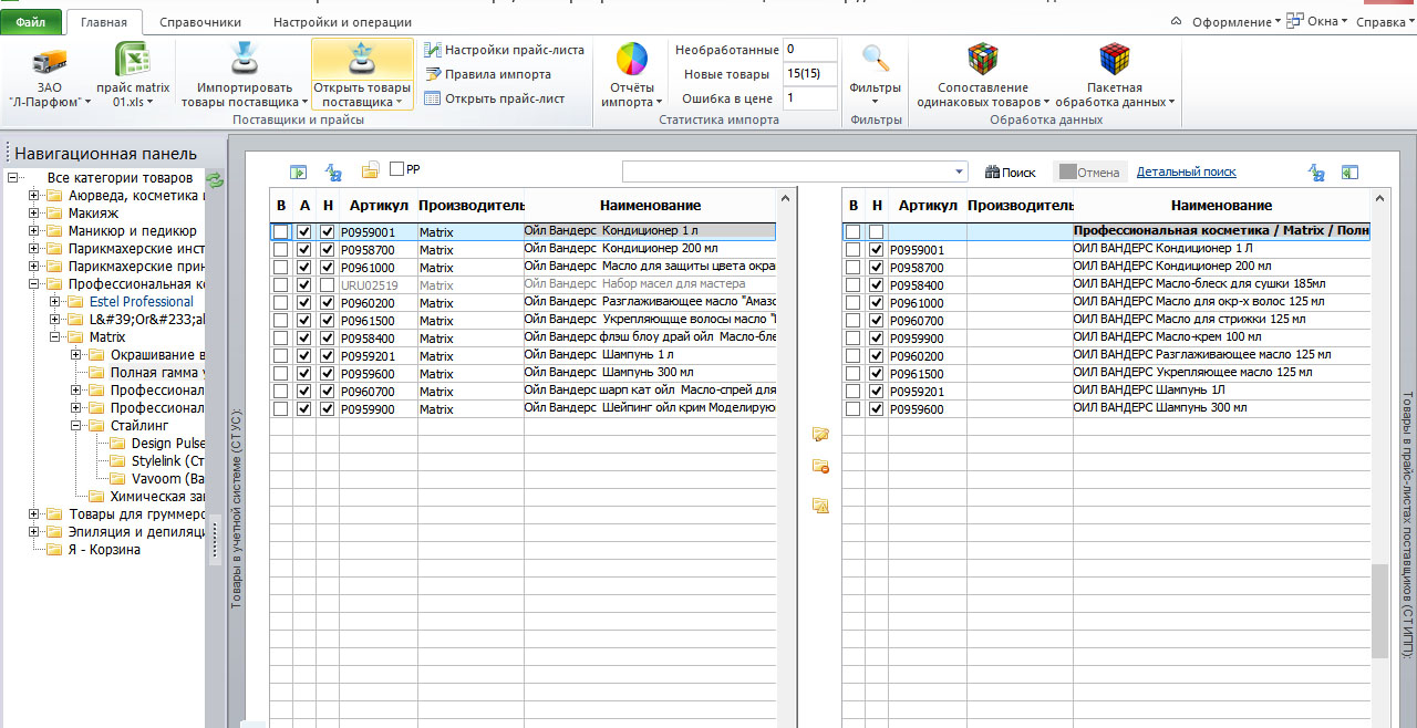

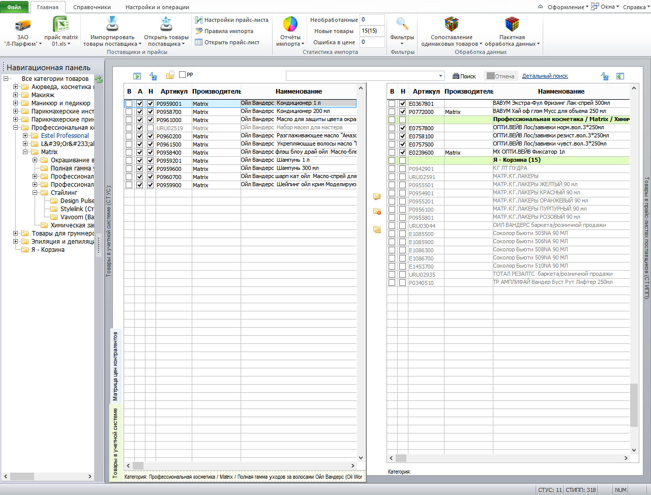

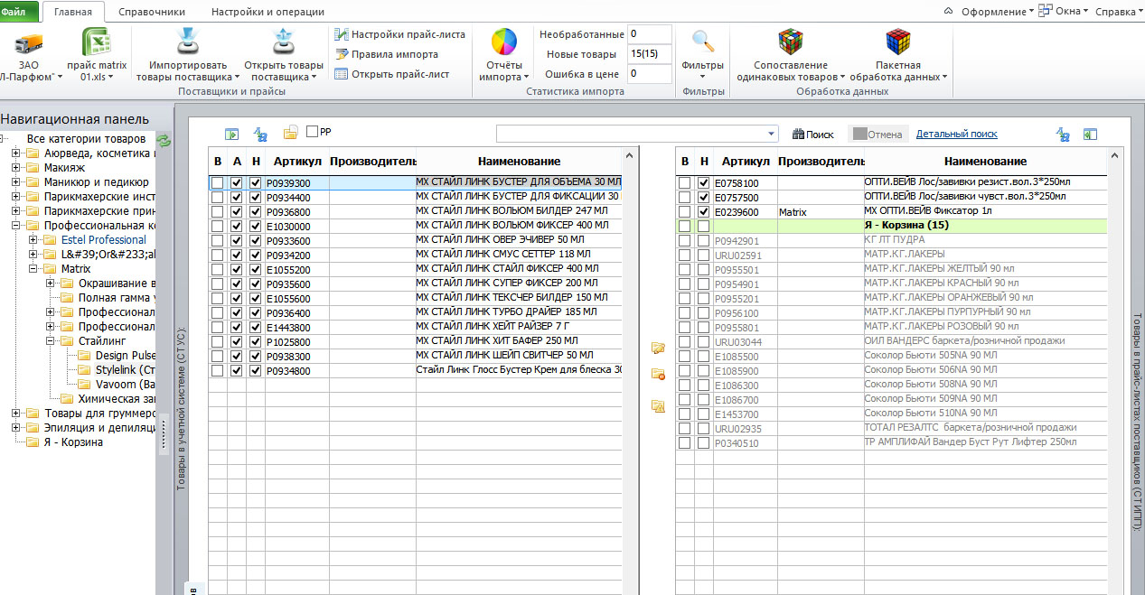

Попробую объяснить проблему в картинках...
Версия 2.1.1017
1. Делаем импорт прайс-листа (скриншот 1.jpg)
2. Выбираем нужную категорию для добавления новых товаров (скриншот 2.jpg)
3. Чтобы появилась корзина нажимаем кнопку "Открыть ранее загруженные товары"
Корзина появилась. Можно вручную добавить нужные товары.

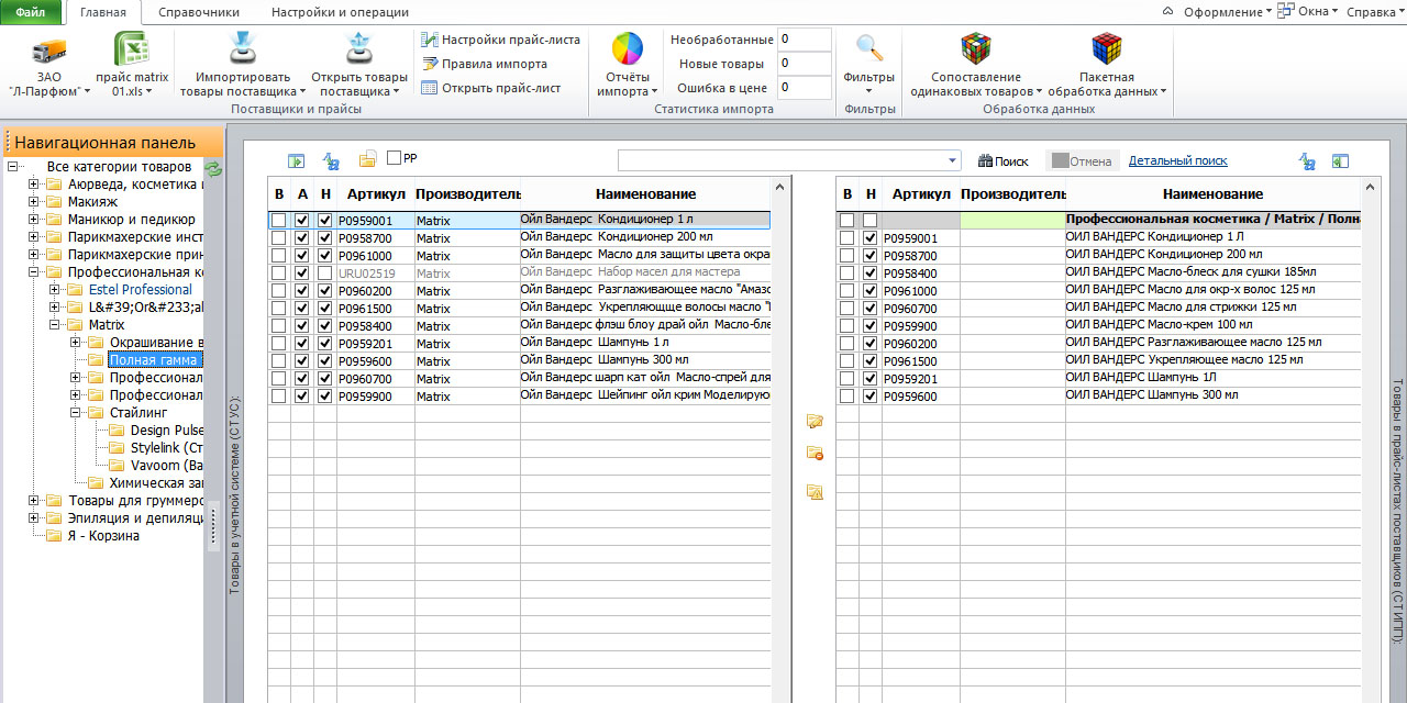

Версия 2.1.1024
Шаги 1 и 2 полностью идентичны.
На шаге 3 вместо полного прайс-листа с корзиной появляются только товары из выбранной категории.
Если вместо открытия прайс-листа еще раз сделать импорт, корзина появляется, но
вместо выбранной категории в базе товаров появляются ВСЕ товары. Да и сама операция импорта
достаточно долгая.
С уважением, Константин.

- После открытия прайс-листа (присутствуют только товары из категории)
- 4.jpg (326.05 КБ) 3887 просмотров
- После открытия прайс-лист (корзина присутствует)
- 3.jpg (379.64 КБ) 3887 просмотров
- После выбора категории
- 2.jpg (325.25 КБ) 3887 просмотров
- После импорта прайс-листа
- 1.jpg (331.42 КБ) 3887 просмотров

Возможность ручного добавления товара никто не убирал.
Посмотрите, пожалуйста, еще раз на скриншот 3.jpg. (от версии 2.1.1017).
Мне нужно именно такое расположение окон: слева выбранная категория,
справа корзина. Тогда не составляет никакого труда добавить новый товар
из корзины вручную именно в эту выбранную категорию.
В версии 2.1.1024, как бы я не старался, ни через импорт, ни через открытие
списка ранее загруженных товаров, добиться такого расположения окон
мне не удасться. Скриншот 4.jpg (от версии 2.1.1024).
Пока пришлось откатиться на версию 2.1.1017
