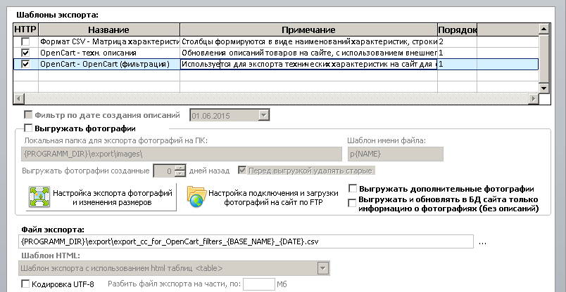

В одной из подкатегорий в "Справочнике категорий и характеристик товаров" в блоке характеристик "Основные характеристики" выбираю, например, характеристику "Рост"и отмечаю ее галочкой "Отображать в фильтре"
экспортирую на сайт сайт следующим образом:
при этом на сайте фильтр не появляется ...

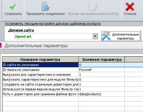

ID магазина и другие доп настройки в Туннеле указаны верно?

По настройке тунеля:

Да!
Характеристики и товары после экспорта на сайт появляются в админ части магазина.
Значит с нашей стороны проблем нет.
Поддержка фильтра MegaFilterPro есть только для шаблона экспорта E-Trade Shop.
pva
Сообщения: 48
Зарегистрирован: 11 фев 2015 14:14
может подскажите - где посмотреть поддержку ее реализации в E-Trade Shop - попробую ее подкорректировать в экспорте в openCart ?
В самой программе СС внедрена поддержка этого модуля фильтра только для шаблона экспорта E-Trade Shop.
Для шаблона экспорта OpenCart не выгружается нужная информация для этого модуля фильтрации.
