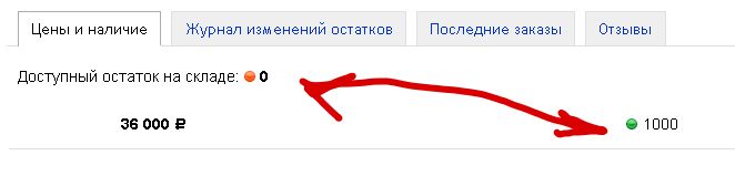

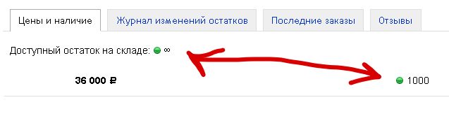

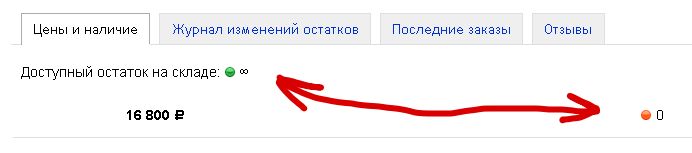

Продолжение проблемы с экспортом: http://forum.elbuz.com/viewtopic.php?f=6&t=8406
Запрос, выполняющийся после обновления цен, предложенный в http://forum.elbuz.com/viewtopic.php?f=6&t=8407 решает проблему только для основных товаров, содержащих товары-атрибуты. Для простых основных товаров, его выполнение приводит к ошибке.
Проблема в следующем. До экспорта товаров из PLI, состояние товаров такое как на скриншотах "до экспорта 1" и "до экспорта 2". После экспорта и выполнения запроса
UPDATE `shop_product` SET `count`=0 WHERE `count` IS NULL;;;
состояние тех же товаров становится как на скриншотах "после экспорта 1" и "после экспорта 2" и при этом для товара с остатком 1000 значение остатка, отображаемое в админке, устанавливается в 0. Проблема не затрагивает только те товары, которые содержат в себе товары-атрибуты.
после экспорта 2.jpg (12.69 КБ) 4489 просмотров
после экспорта 1.jpg (7.45 КБ) 4489 просмотров
до экспорта 2.jpg (14.01 КБ) 4489 просмотров
до экспорта 1.jpg (14 КБ) 4489 просмотров
