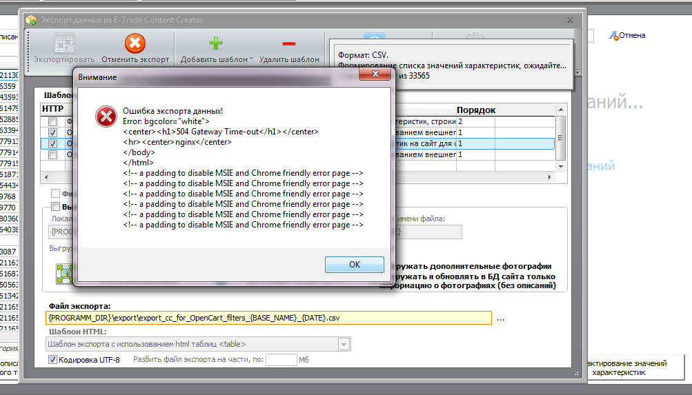

Здравствуйте. Помогите установить причину ошибки при экспорте СС. При работе с программой мы пользуемся двумя шаблона, первый для выгрузки фото и описаний, который работает без ошибки, второй для фильтрации - здесь появилась ошибка (скрин. прикреплен).
- QIP Shot - Screen CC-3.png (85.87 КБ) 5211 просмотров
Данная ошибка не однократно описывалась на форуме. Так же имеет описание в документации.
Согласно ваших рекомендаций, мы обратились к хостинг-провайдеру для увеличении времени ожидания. Установили 10 мин. таймаут, но этого времени оказалось недостаточно, ошибка повторяется. К-во значений характеристик 1. - 578, 2. - 186000, 3. - 35000, по ходу выполнении экспорта отображались эти значения. Используем туннель для экспорта, движок OpenCart, шаблон СС для экспорта OpenCart(фильтрация). Хостинг посоветовал следующие: более правильное решение - это конечно оптимизировать скрипт, чтобы можно было более быстрее выполнять импорт или частями. У меня вопрос - проблема в скрипте или же это нормальное время экспорта (от начало экспорта до появлении ошибки прошло 13 мин.). Возможно ли экспортировать частями?

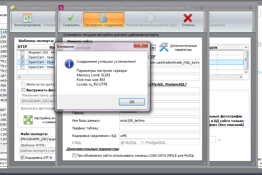

Вышлите скриншот сообщения, который появляется при нажатии на конпку "проверить соединение" в Туннеля.
Здравствуйте
- CC-export.png (70 КБ) 5169 просмотров
Скорей всего, я отправил не тот скриншот, потому как ответ от вас не получил. Отправляю правильный скрин.

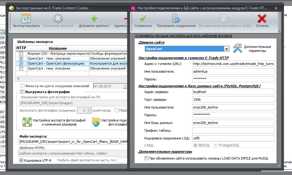

Спасибо.
Спасибо.
- CC-5.png (87 КБ) 5166 просмотров
У вас стоит старая версия туннеля.
