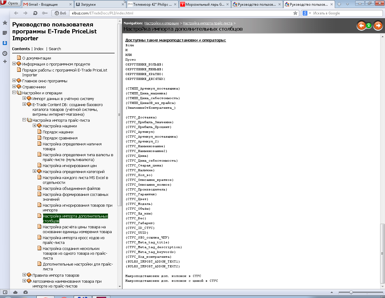

Можно пожалуйста уточнить полный список всех подставновок. В онлайн chm нету новых , он старый и там данные как я заметил не обновляются.

Интересуют именно весь список который доступен.
Тут почти полный список. Возможно этих не хватает только:
{КатегорияИД}
{СТИПП_Наименование}
{СТИПП_Модель}
{СТУС_Поставщик}

ЕСЛИ({СТУС_Производитель}=="Dagfan-imr", "36", ЕСЛИ({СТУС_Производитель}=="elga", "24", "0"))
Подскажите пожалуйста что тут может быть не правильно?
Сделал по аналогии с тем что у вас показано тут:
https://elbuz.com/ETradeDocs/PLI/index. ... tem_10.htm
