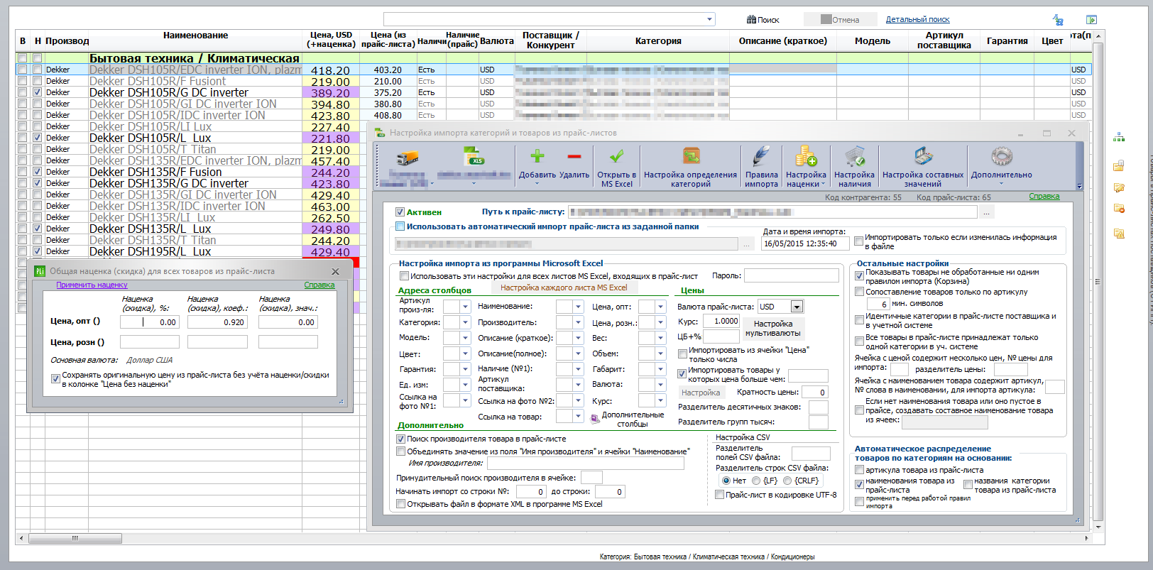

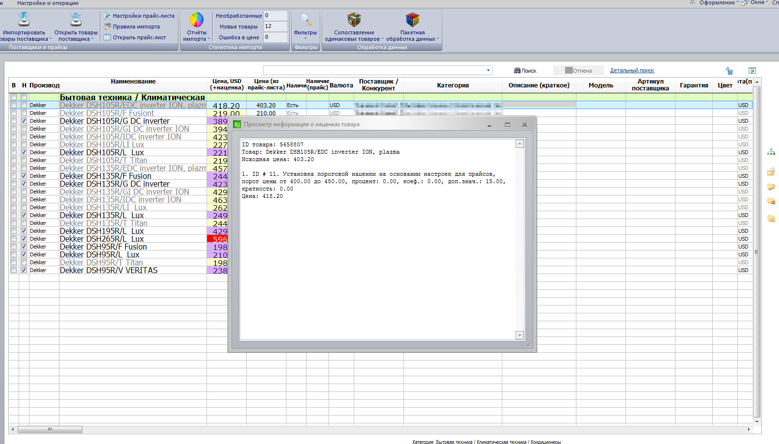

Имеется прайс лист с несколькими вкладками.
Каждая вкладка настроена отдельно.
При импортировании прайс листа и формировании наценки
применяется
Установка пороговой наценки на основании настроек для прайсов
но не применяется
Перерасчет цены товара согласно курса валюты
Установка наценок (скидок) для всех товаров из прайс-листа (цена опт), коэф.
Что сделать чтобы перечислиные выше наценки тоже применились?
Прикрепите скриншоты своих настроек.

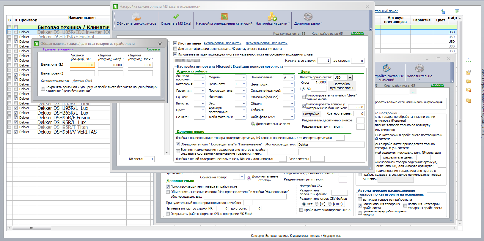

Добавил
2015-05-18 15_10_09-.png (166.98 КБ) 2556 просмотров
2015-05-18 15_09_18-1.png (183.12 КБ) 2556 просмотров
2015-05-18 15_08_16-.png (131.47 КБ) 2556 просмотров
Видно, что у Вас не задана общая наценка для прайс-листа в настройках каждого листа в отдельности.
AndreyB
Сообщения: 78
Зарегистрирован: 18 май 2015 01:48
Задавал, не помогает.
И можно ли задать общую наценку для всех листов, а лучше для всех прайсов у поставщика если у него их несколько?
Как вариант использовать наценку на осн. категории в учетной системы и проставить ее для всех категорий.
