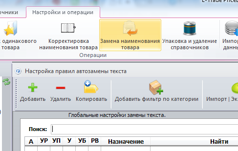

Решение нашел в качестве автозамены. Но как удалить если например, есть дефис или другой спец символ и после него могут быть разные цифры. В Excel есть функция в виде звездочки при замене и все последующие символы после указанного удаляются. А как в Etrade мне такое проделать?
И еще вопрос можно ли правила автозамены сделать сразу на несколько прайсов? У меня два поставщика у них примерно по 10 прайсов на каждый бренд.

Можно составлять глобальные правила автозамены, которые будут применяться ко всем прайс-листам.
