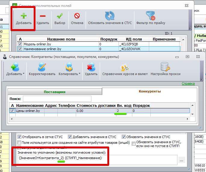

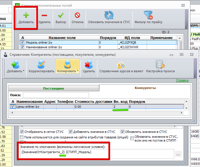

Спасибо, в одной из последних версий появилась новая возможность:
[+] Добавлена возможность для дополнительных полей прописывать макроподстановки {СТИПП_Модель}, {СТИПП_Наименование}.
Подскажите, можно ли использовать эту макроподстановку, что бы бралась модель определённого конкурента, и как её правильно прописать?
Можно.
