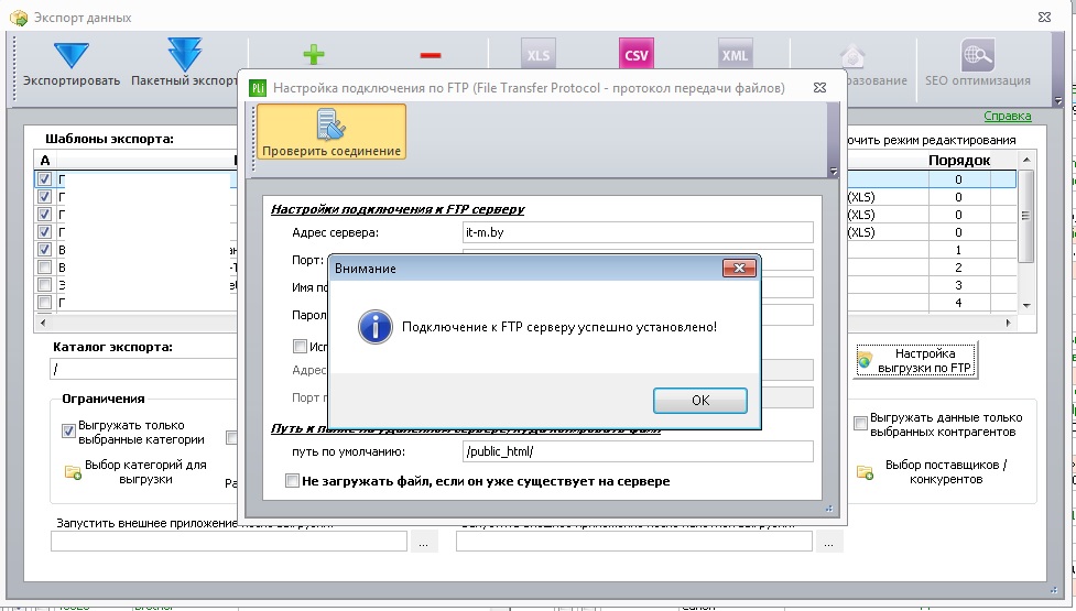

Есть такая проблема.
Настроили подключение к фтп в программе и настроили выгрузку на фтп прайса. Но загвоздка в том, что прайс не сайт не загружается, а программа говорит что все корректно выгруженно.
То-бишь файл на фтп сервере не создается. Все доступы и права для фтп пользователя настроены.

Фото с настройками для импорта. И на этом же скрине видно что соединение настроенно верно.
Вот фото с настройками.
Какой режим ftp используется, активный или пассивный? ftp или sftp ?

Активный, именно FTP
ПО серии E-Trade серии не работает с активным режимом.

Ясно. Тогда пожалуйста скиньте пример правильной настройки для пассивного соединяния. Зарание спасибо!
Настройки ничем не отличаются, у вас должен быть фтп сервер, который работает в пассивном режиме.
