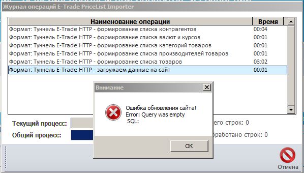

После обновления PLI от 26.04.15, сайт перестал обновлятся , выдается следующая ошибка:
В чем может быть проблема?
Вы используете версию ПЛИ 2.1.988?

Пробовали вернуть ПЛИ на предыдущую версию?
Переименовать файл e-trade pricelist importer.BAK в e-trade pricelist importer.exe.

вернуть пробовал, загружал архивные бд но они
обновляются до новой версии

Запустил предыдущую версию, выгрузка происходит без проблем.

Столкнулись с такой же проблемой после обновления от 26.04.
Сейчас версия ПЛИ 2.1.989.
Замена БД не помогает, подскажите как вернуть версию программы до обновлений?
Спасибо.

Вышлите ссылку на архив с базой и доступ по фтп на почту поддержки, попробуем проверить.
