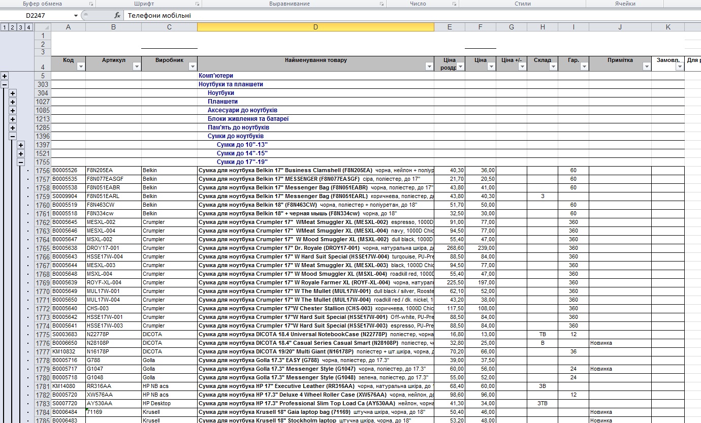

Прошу помочь наполнить учетную систему из прайса.
Проблема с определением подкатегорий со смещением.

Данный прайс-лист Ваш имеет вертикальную структуру.
Рекомендуемый тип настройки- Вариант 4.

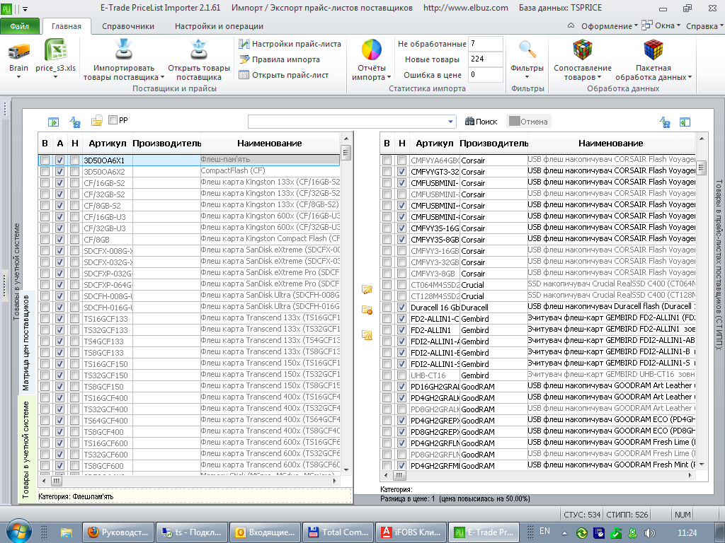

Помогите, пожалуйста, разобраться почему название производителя не попадает в СТУС.
Откройте весь СТИПП, при необходимости производите сопоставление товаров и произведите пакетную обработку. Все согласно схеме работыв программе

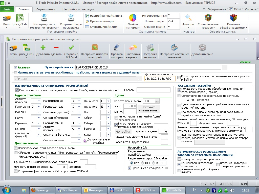

Да речь идет о прайсе, на основе которого создается УС. Сначала хочу во всем разобраться с одним прайсом, а потом добавлять другие. Товары сопоставлены. Проблема в том, что колонка "Производитель" пустая в СТУС. Посмотрите пожалуйста снимок экрана с настройками прайс-листа. Там все правильно для этого прайса?
e-special писал(а):Откройте весь СТИПП, при необходимости производите сопоставление товаров и произведите пакетную обработку. Все согласно схеме работыв программе
Это делали?
