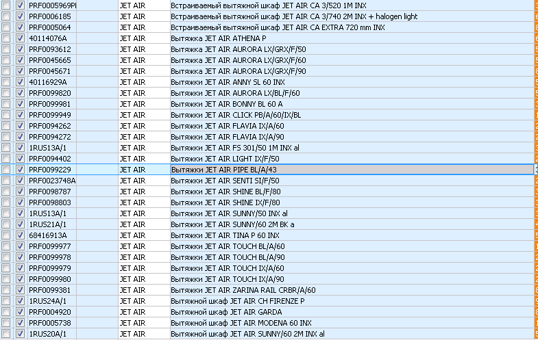

Аналогично, очень часто сталкиваюсь с этим сопоставлении (если использовать очистку), причем часто программа считает товары одинаковые, совсем не одинаковые (только общий производитель)
Вот пример.
Артикул товара разный (и в настройках стоит учитывать артикул при поиске одинаковых - по факту не работает), название разное, даже с учетом очистки кириллицы. Ключевых слов нет. Уникальность для прайса - код поставщика, для всех уникальный.
и для всех - Найден в СТУС: на основании найденного двойника с кодом из СТУС. Отключить или запретить невозможно (разве полностью отключить очистку, но всерано почемуто подсказка что товары "одинаковые" ).
Вот пример.
- 2015-04-15 16-52-27 E-Trade PriceList Importer 2.1.985 Импорт Экспорт прайс-листов поставщиков http www.elbuz.c.png (34.37 КБ) 3494 просмотра
tkachenkoser
- Сообщения: 498
После многочасовых экспериментов обнаружил, что (по крайней мере в данной ситуации с вытяжками) проблема с доп полями.
Наименование товара формируется на основании доп поля (к нему же применяется автозамена), а в журнале операций видно, что добавление доп полей и их автозамена происходит достаточно "поздно", но поиск одинаковых идет всеравно позже. Если формировать без доп поля (склеиваем как есть) - то товары не считаются одинаковыми.
Похоже разработчикам надо проверить этот момент: при поиске одинаковых, учитываются ли что в составном значении может находится доп поля (чтоб было понятней, выглядит так {PRODUCT_NAME}[_4840TVN2A] )
Но так и осталась загадка, почему склеились только JET AIR и то не все. Буду экспериментировать далее.
