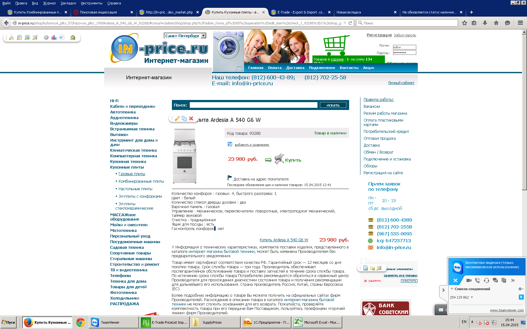

Приведите пример со скриншотами, где видно что товар в наличие в стус, а на сайте статус наличия другой.
например такой товар Ardesia A 540 G6 W
- кол-во сократилось, и в базе стало значение под заказ. но обновление ни к чему не приводит. Также не добавляются и новый товары
- 2.png (108.14 КБ) 4354 просмотра
- на сайте в наличии
- 1.png (199.98 КБ) 4354 просмотра

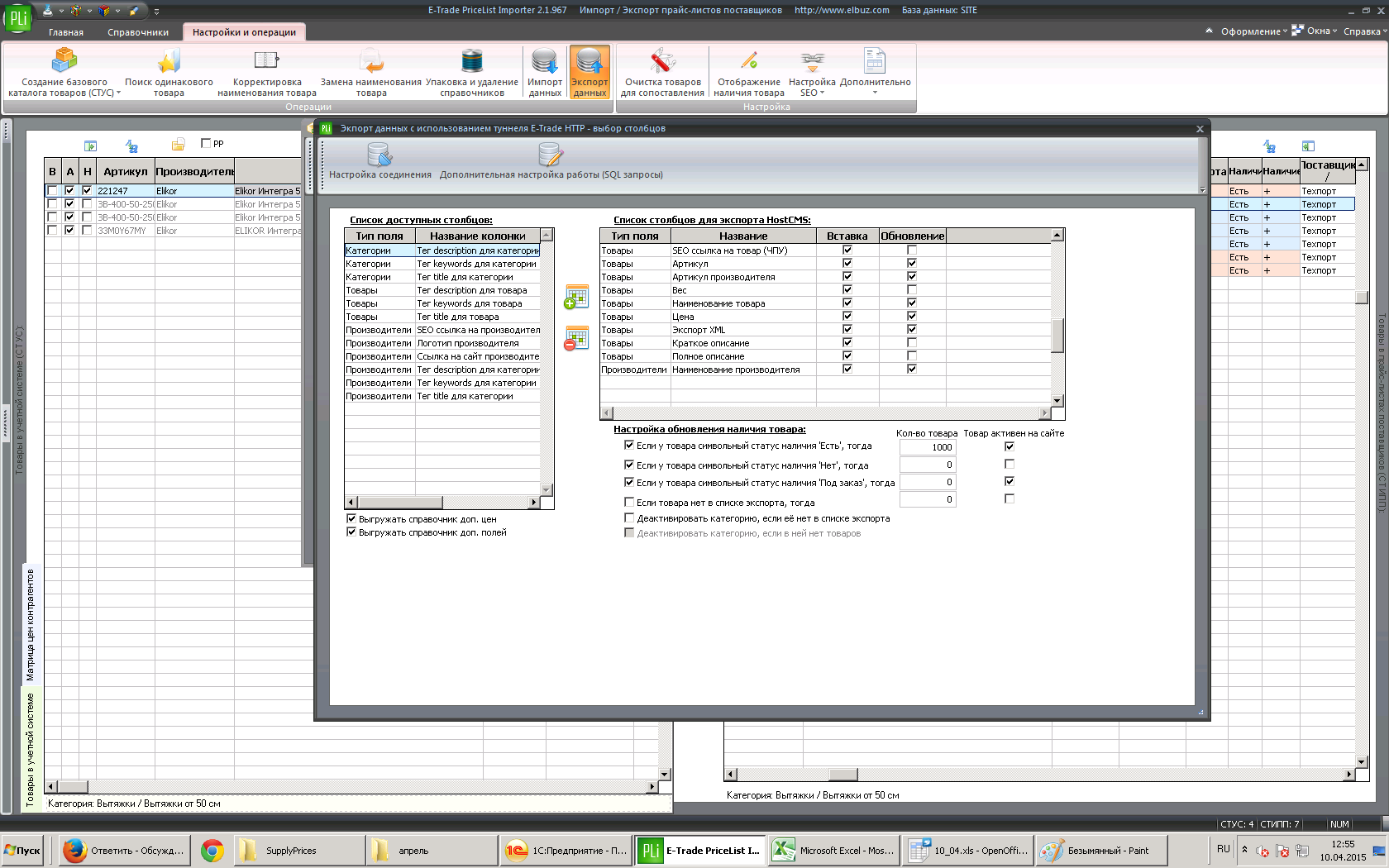

Какие настройки в настройках обновления наличия в Туннеле? Ведь статусы наличия проставляет Ваш сайт, на основании данных о количестве товара.
Добрый день
Высылаю скрин настроек в туннеле
- 11.png (186.36 КБ) 4341 просмотр
У Вас движок настроен на восприятия количества "650" в виде "Под заказ"?
в шаблоне сделано так, чтобы не зависимо от численных значений в настройках туннеля, статус на сайте обновляется при прокачке на соответствующий в СТУСЕ. Если стоит значения товара " в наличии", то проставим хоть 100, хоть 1000, хоть 500 - он ставит это число и статус в наличии (что и происходит на данный момент). Статус под заказ - к сожалению при прокачке не меняет своего числового значения на сайте и остается неизменным "0", несмотря что мы указываем, например, поставить 650..
