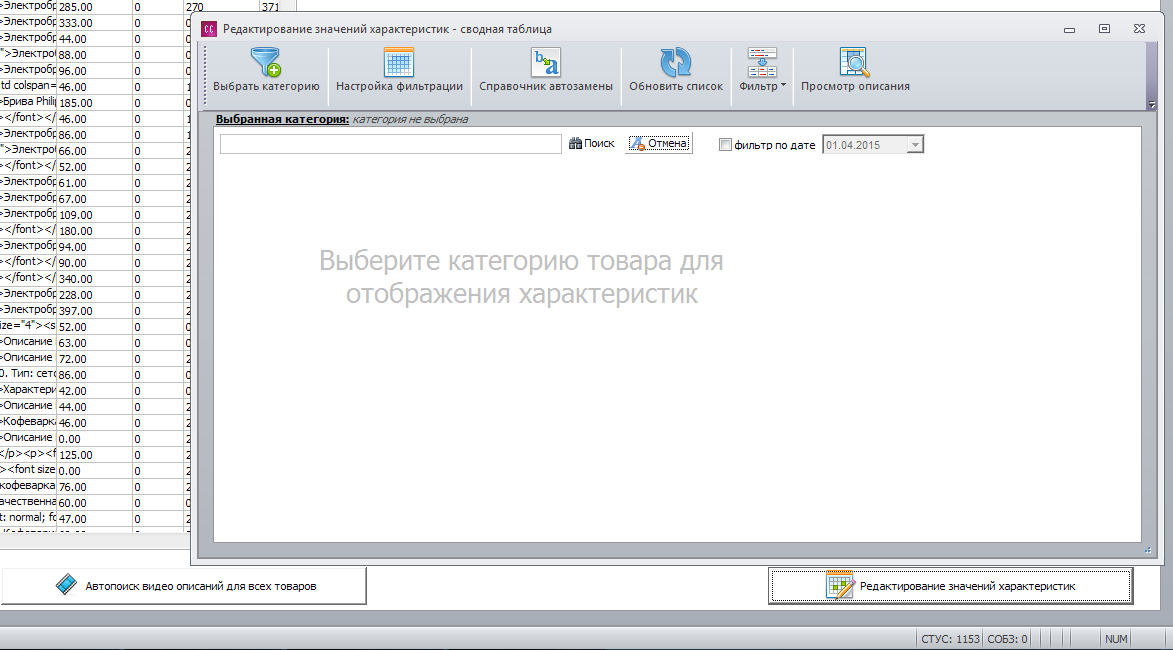

Откройте сводную таблицу, там показываются значения от синонимов для этой характеристики?
сводная таблицуа.png (76.09 КБ) 4050 просмотров
Topsto
Сообщения: 49
там отображается
Topsto
Сообщения: 49
Поправочка - отображаются только от синонимов - сама хар-ка не отображается
