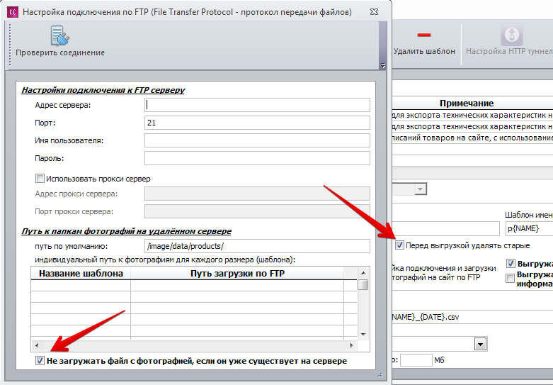

Обнаружил, что Content Creator при экспорте в etrade shop выгружает все картинки независимо от текущего фильтра товаров. Что очень долго, если нужно обновить одну категорию, например, а товаров десятки тысяч. Может есть какое-то решение данной проблемы?
Есть. Нужны такие настройки:
