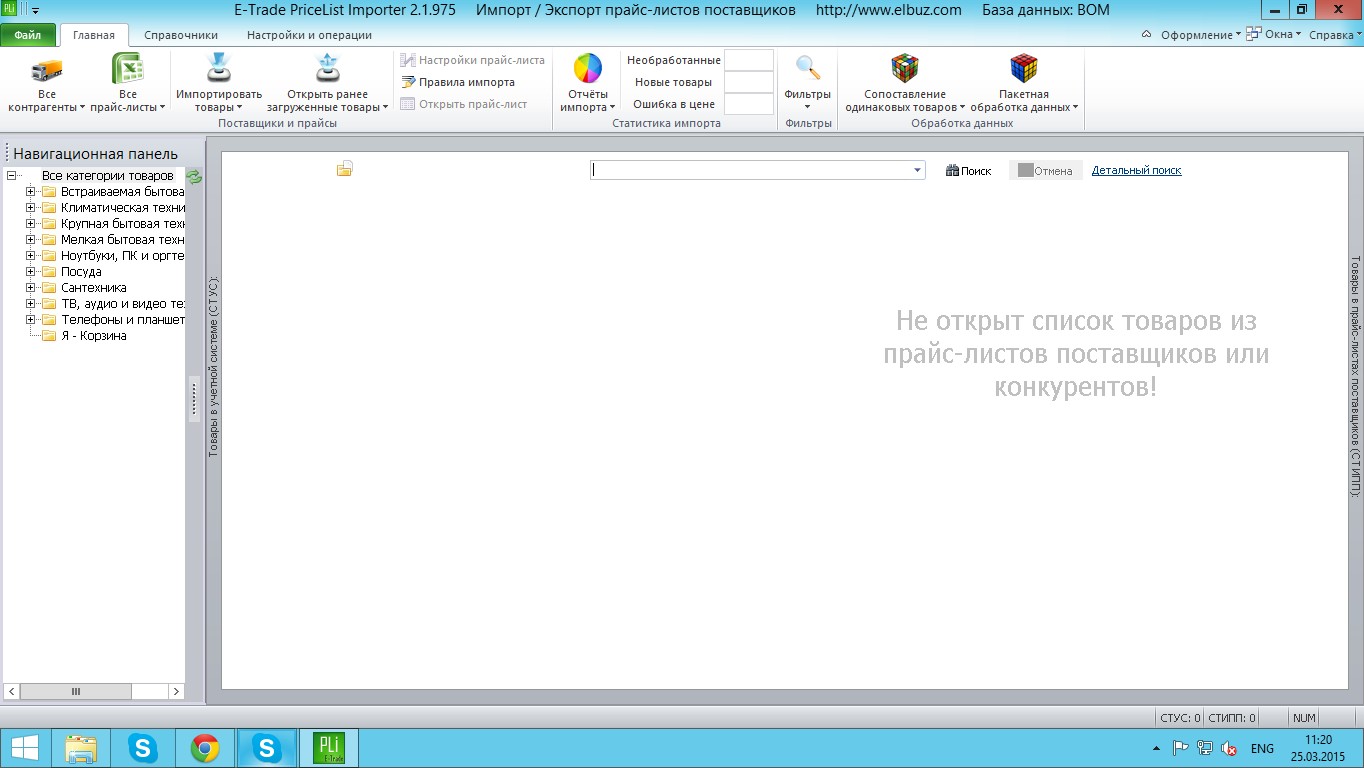

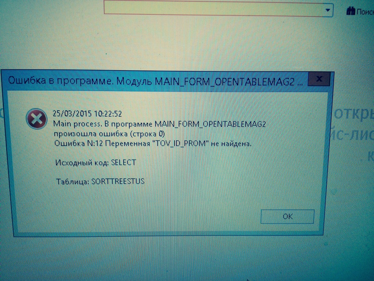

Не могу открыть PLI выдает ошибку
При загруpзке PLI выскакиевает ошибка и поставщики не открываются все пусто
- ннн.jpg (121.86 КБ) 1980 просмотров
- nnnn.jpg (492.05 КБ) 1984 просмотра

Причины подобных ошибок могут заключаться в том, что во время обновления программы были открыты ПО серии E-Trade.
Вам необходимо:
Закрыть все ПО серии E-Trade.
Открыть сначала PLI, принять обновления(если они доступны), открыть БД в которой Вы работаете.
После этого корректно установятся обновления для PLI и для БД в которой вы работаете.
Закрыть PLI. Открыть СС и установить обновления(если они доступны), затем открыть БД СС для установки обновлений в саму БД.
После такой процедуру можно считать, что обновления установлены корректно.
Стоит заметить, что иногда обновления в PLI могут касаться БД в СС и наоборот.
По-этому мы рекомендуем использовать такой порядок обновления программ и БД, для того чтобы все обновления из ПО серии E-Trade стали во все рабочие БД при монопольном запуске БД.
Вам необходимо:
