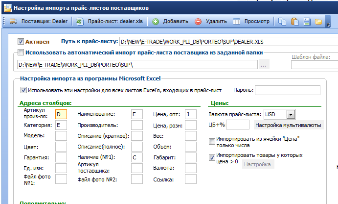

Добрый день! Не могу разобрать с категориями, есть к примеру два прайс листапомогите их залить.
Как программа определяет категории в прайс листе?

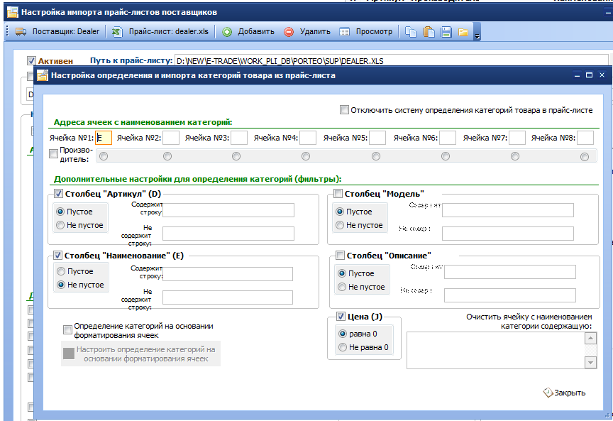

Вы сами задаете категории. Потом просто через правила импорта прописываете из какой категории прайса нужно перенести товары в какую категорию вашей учетной системы.
Что бы определить как в прайсе обозначена категория, нужно задать колонку, в которой находится эта категория. В сложных случаях можно определить наименование категории по тому как она выглядит визуально.

Понимаете, категория находиться не в столбце а в строке

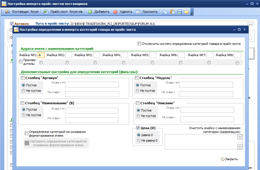

rus писал(а):Добрый день! Не могу разобрать с категориями, есть к примеру два прайс листапомогите их залить.
Настройки импорта прайс-листа "Dealer.xls":
Настройки определения категорий товаров в прайс-листе "Dealer.xls":

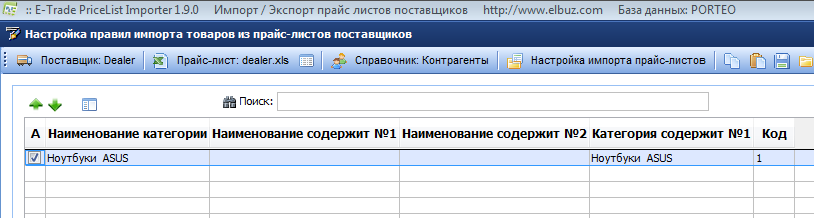

Правила импорта:

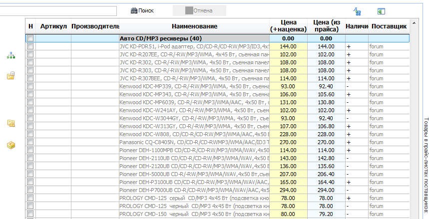

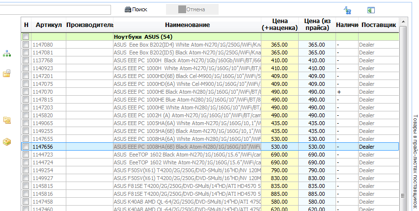

Результат импорта:

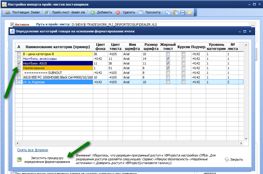

Так же можно определить категорию по форматированию ячеек, но применять его рекомендуем в крайних мерах, т.к. он медленее чем обычный способ:

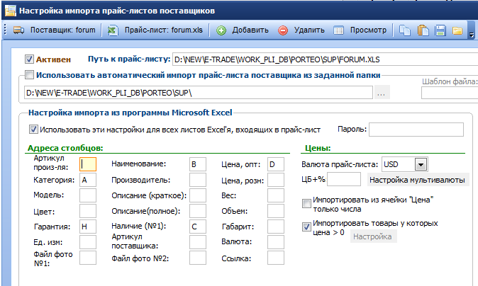

Настройки импорта прайс-листа "forum.xls":

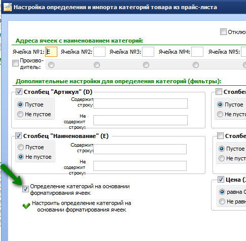

Настройки определения категорий товаров в прайс-листе "forum.xls":

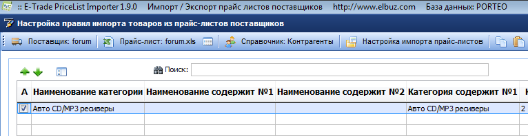

Правила импорта:

Так же можно настроить определение категорий по форматированию ячеек как и предыдущем прайс-лист.
