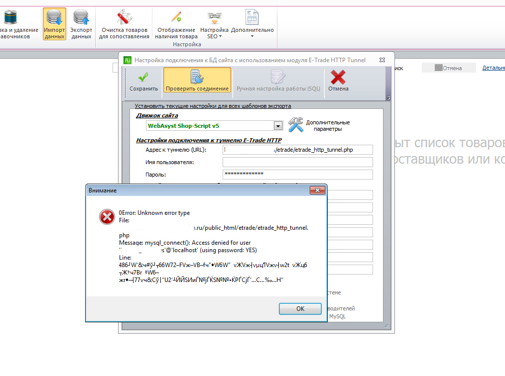

Давно не работали с вашей программой, магазин переносили на другой движок и отлаживали, но вот решили выгрузить товары в программу через туннель, не получается, ошибка, скрин ниже.
Сайт на Shop-Script 5 настроена все верно, путь к туннелю, доступ к базе данным. В чем может быть проблема? на форуме на нашла ответа ...
Вероятнее всего неверно указан логин и/или пароль. Проверьте.

Проверила уже несколько раз, скопировала из файлов, путем проб и ошибок нашла причину, в пароле к базе данных был знак $ убрав его все заработала хорошо :)
