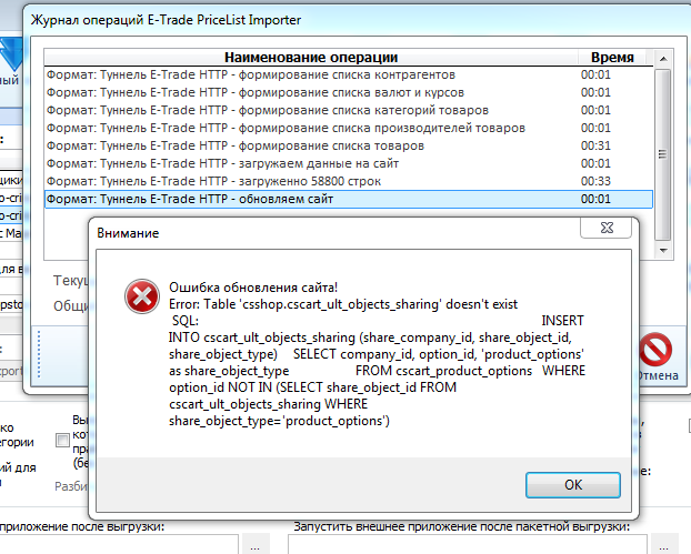

Добрый день. Сегодня появилась ошибка при выгрузке товара на сайт. Никаких изменений в работе не было. Только что PLI обновился.
Сжатие базы сделал. Etrade http tunnel тоже сразу обновил. Все равно ошибка есть.
Из-за чего может быть?
2015-03-16 14-01-29 Внимание.png (52.16 КБ) 2266 просмотров
Topsto
Сообщения: 49
РЕШЕНО
Почему-то после обновления PLI в доп. настройках в версии движка стало: Используется версия CS-Cart 4 - 1
Хотя наша версия 3.* и в настройке всегда стоял 0.
