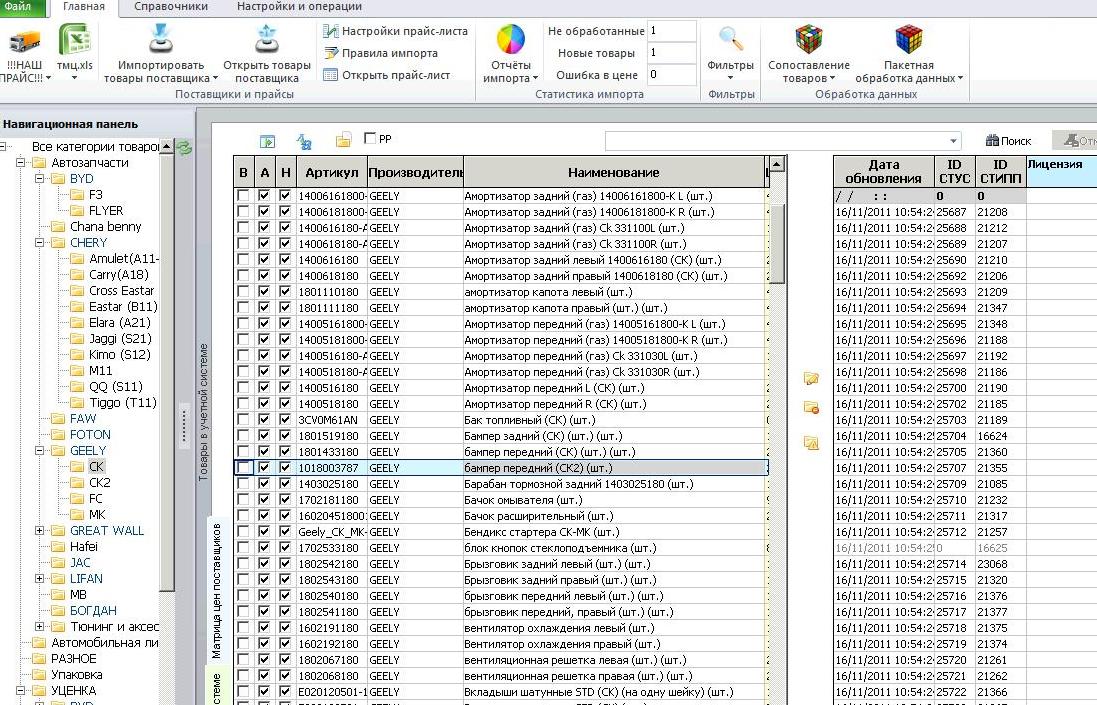

В прайсе есть две категории товаров. СК и СК2
С помощью Мастера категорий соединил эти категории со СТУС соответственно названию.
Но почему-то товары СК2 все равно попадают в СК в СТИПП.
Конечно я могу товары СК2 из СК в СТУСе перенести в правильную категорию вручную, но думаю что ошибка определения категории для новых товаров, которые потом могут появится, будет происходить и дальше. Объядинять эти категории в одну я не хотел бы. Возможно я что-то делаю не так. Подскажите.

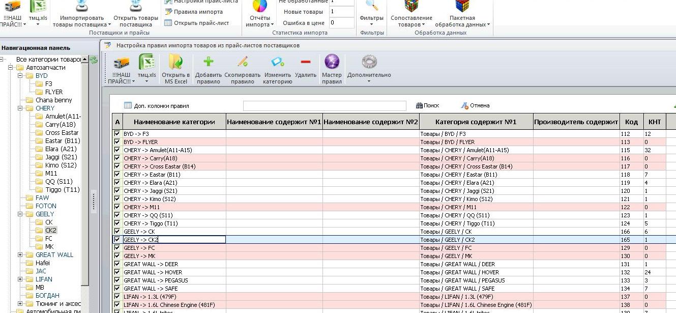

Зы! Также пробовал делать для СК2 правило определения не по товару, а по наличию в наименовании СК2. Непомогает. Пробовал создавать сначала правило для СК2, а потом для СК. Тоже не помогает.

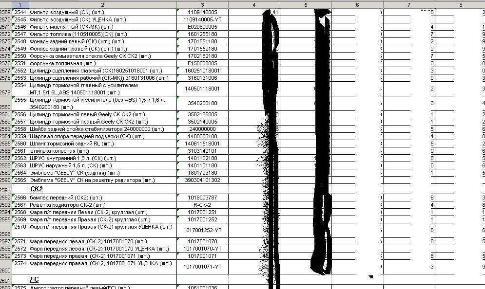

Категории в прайсе
Категории в прайсе
Установленные правила
Категория СК
Категория СК

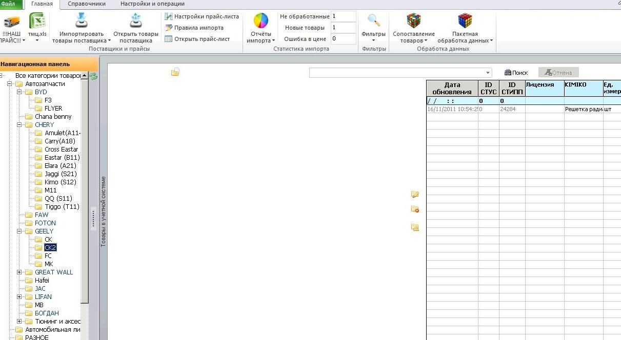

Пустая категория СК2
Воспользуйтесь для категории CK колонкой категория НЕ содержит и заполните ее CK2
Программа работает по вхождению где встретит CK та категория и попадет под обработку. Будь то CK2 или CKлад СКлейка и так делаее.

Спасибо, помогло.
