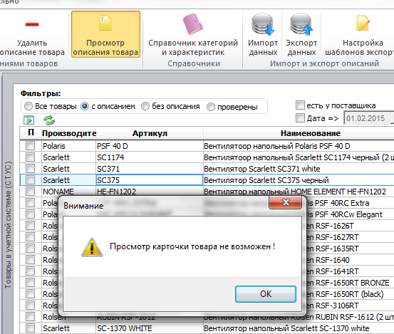

Но не тут то было! Я ее подключил к Прайслисту, запустил, увидел свои товары, однако, спарсить ничего не смог, так как Контент Креатор думает, что товары имеют описания.
К примеру скриншот ниже: стоит фильтр: "С описанием", однако, описание просмотреть невозможно.
QIP Shot - Screen 225.png (58.97 КБ) 5532 просмотра
Что делать в таком случае?)

После того, как перекликал все варианты в "Выполнить удаление или сжатие БД" в Контент Креаторе, после "Выполнить сжатие", база поняла, что в ней нет описаний и позволила продолжить парсинг.

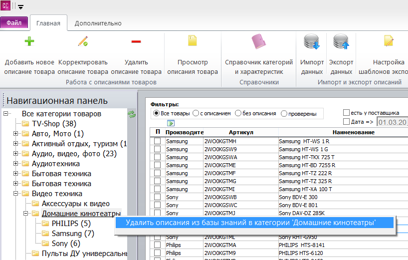

В новой версии будет такая возможность:

Уже доступна.
