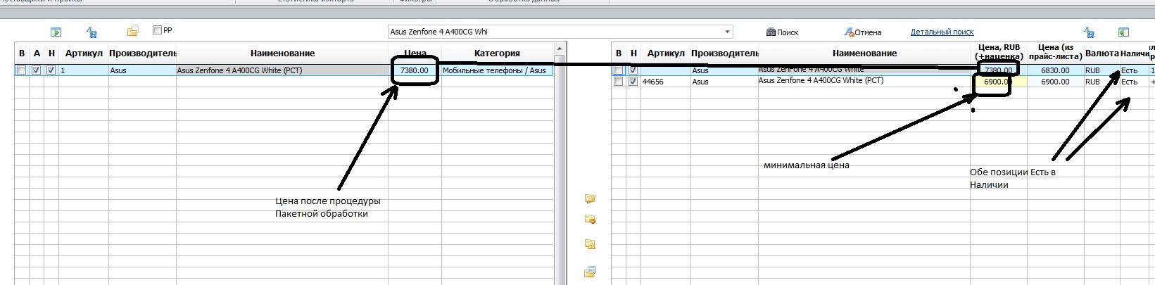

Столкнулся с проблемой корректности расчета минимальной цены товара.
Ситуация следующая:
Есть 2 прайса. 1-й прайс УЖЕ ВКЛЮЧАЕТ НАЦЕНКУ, и соответственно в систему импортируется без доп наценок (конечная цена = Цена из прайса)
2-й прайс идет без наценки и при импорте происходит наценка на товар. ( конечная цена = цена + наценка)
См скрин. При расчете минимальной цены, цена из прайса без наценки игнорируется, хотя она имеет меньшее значение чем цена из прайса 2.
С чем это связано? И как решить эту проблему?
Приведенный скрин показывает обе позиции из разных прайсов. Оба товара есть в наличии в двух прайсах. Других сопоставленных товаров для данной позиции нет.

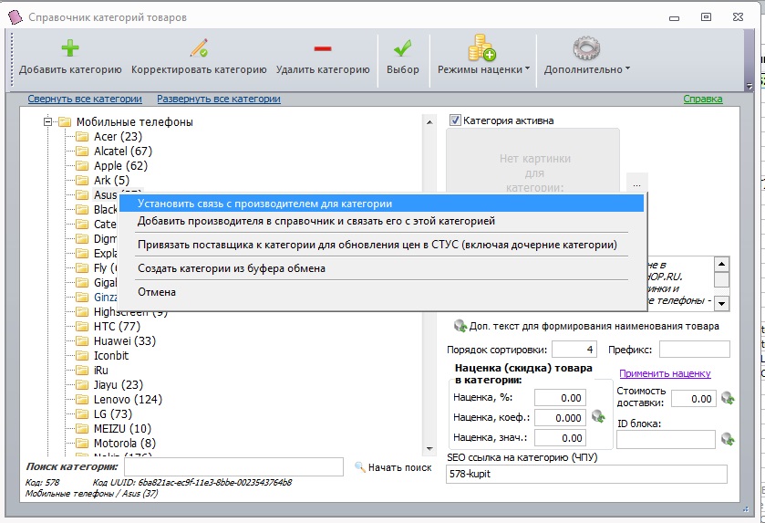

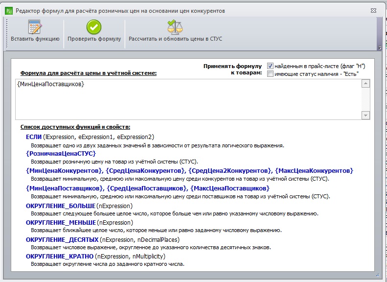

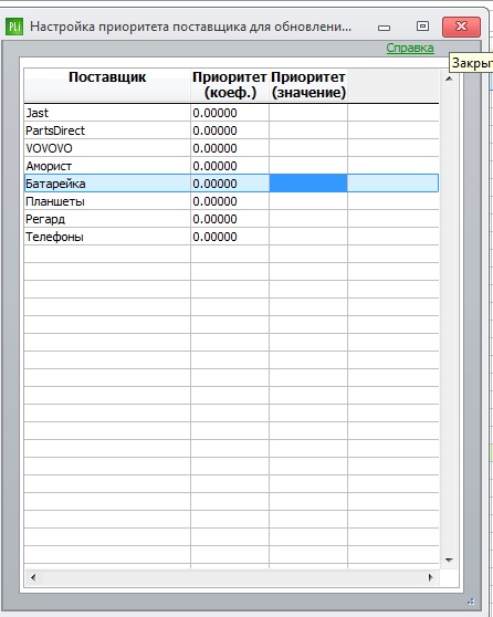

Вам стоит проверить на основании чего взята цена в СТУС, возможно у Вас используется формула расчеты розничный цены. (прикрепите скриншот). Возможно у Вас стоит приоритет поставщиков(прикрепите скриншот). Возможно у Вас стоит принудительно брать цену от указанного поставщика(прикрепите скриншот) Возможно у Вас для категории прикреплен конкретный поставщик(прикрепите скриншот).
Vanoshka
Сообщения: 134
Скрин окна Расчета цена (см прикрепелнный файл)
Скрин Окна приоритета поставщиков (см прикрепленный файл)
Скрин окна закрепления поставщика за категорией (см прикрепленный файл)
Где посмотреть принудительное назначение цены от указанного поставщика я не нашел, подскажите где это...
Привязка поставщика к категории

Приоритет поставщиков
Приоритет поставщиков.jpg (70.03 КБ) 3719 просмотров
Расчет цен
Расчет цен
Расчет цен.jpg (171.56 КБ) 3719 просмотров
С какой целью Вы указали формулу для расчета розн. цен?
Она как раз и сработала. Взяла минимальную цену поставщика и поставила розничную цену от этого поставщика из поля "Цена+наценка", так как цена поставщика у него ниже.

e-special писал(а):С какой целью Вы указали формулу для расчета розн. цен?
Поясните пожалуйста на счет розничной цены, где она проставлена?
В Редакторе формул для расчета розничных цен указано {МинЦенаПоставщиков}
Или я не там смотрю?
Все там смотрите. под розничной ценой понимается "Цена" в СТУС.
Для того, чтобы был учет минимальной цены от поставщиков никаких формул не нужно настраивать. Так как Вы настроили формулу программа именно по ней и ставит Вам цену.
