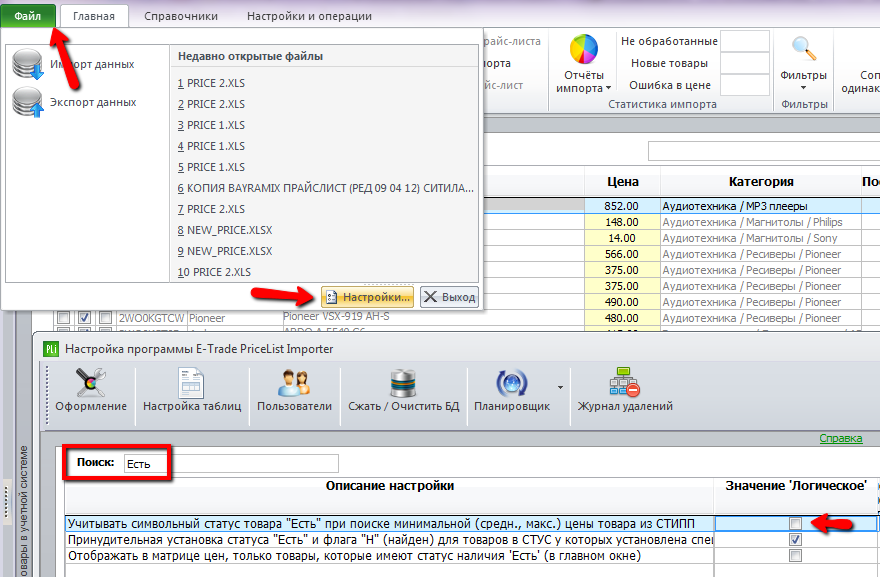

Помогите пожалуйста решить следующие задачи.
После импорта прайс-листа, в СТИПП, появляются товары со статусом "под заказ" и "нет".
Вопрос 1. Как настроить импорт прайс-листа, чтобы после него (импорта) в СТИПП отображались товары только со статусом наличия "под заказ" (товары со статусмом "нет" - НЕ отображались). При этом товары со статусом "нет" (которые не отображаются) будут принимать участие в пакетной обработке?
Вопрос 2. Если все-таки в СТИПП есть товары со статусами "есть ", "нет", "под заказ" - возможно ли, чтобы товары в СТИПП со статусом "нет" не принимали участия в пакетной обработке?
Спасибо!
1. В настройках определения наличия поставить фильтр "Ф" для нужного статуса наличия.
2. Такие настройки по-умолчанию в программе. Если у Вас идет учет товаров, которых нет в наличие, значит Вы изменили настройки программы

Все таки, если один и тотже товар есть у трех поставщиков, и при этом цена товара одинаковая, а статусы наличия разные (например 1- "есть", 2- "нет", 3-й- "под заказ"), после пакетной обработки, товар с каким статусом наличия будет выгружаться на сайт??? При этом в глобальных настройках галочка учитывать символьный статус "есть" не проставлена.
Спасибо!
С тем, от которого будет взята минимальная цена.

Это понятно. Но цены у трех поставщиков одинаковые.
От первого который идет в списке.
