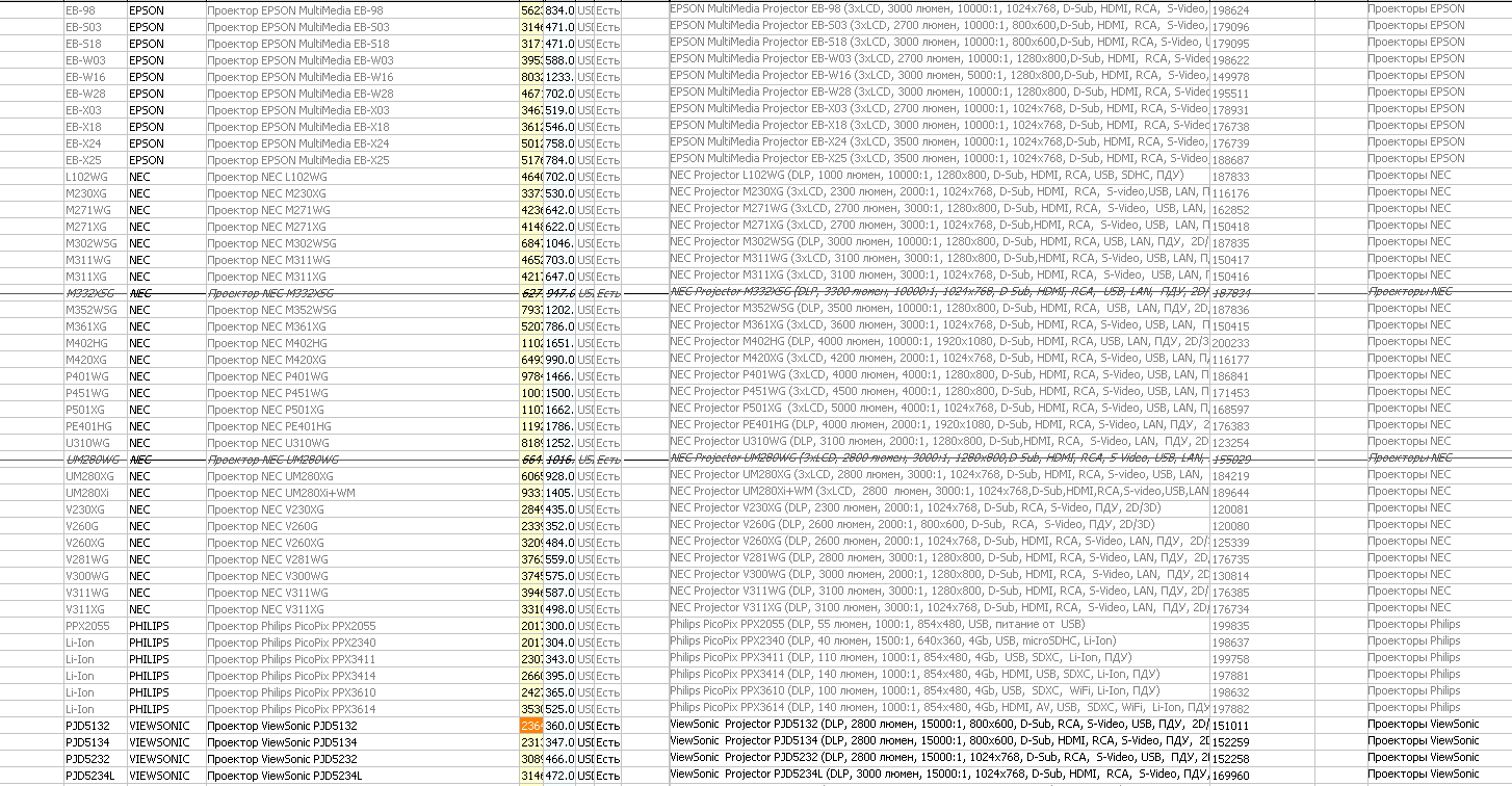

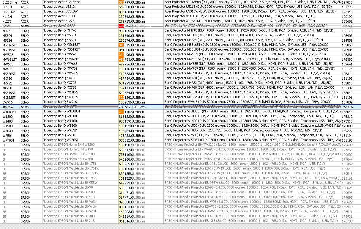

Теперь показываю результат
2015-02-17 12-48-55 E-Trade PriceList Importer 2.1.955.png (78.82 КБ) 3370 просмотров
Сразу видно интересные детали - на ACER нет никаких РВ, но модель у него посчиталась на основании формулы Projector (\w+) которая есть для BenQ и ViewSonic
Но у EPSON есть отдельно свое РВ (\w\w-\w+) которая должна правильно выдавать модель, например eb-x03. Проверка РВ на стипп дает верные результаты
На скшриншоте не уместились, но Philips считается верно, по формуле PicoPix (\w+)

Отключаем обе формулы по названию (Проектор.*?)Projector (.*) \( Результат
Названия поменялись только у Philips, что верно. НО! У Epson верно посчиталась модель. Т.е. РВ по названию также влияют на модель, хотя порядок у epson стоит первый.
Но у Acer по прежнему считается модель, а формулы под Acer нет.
