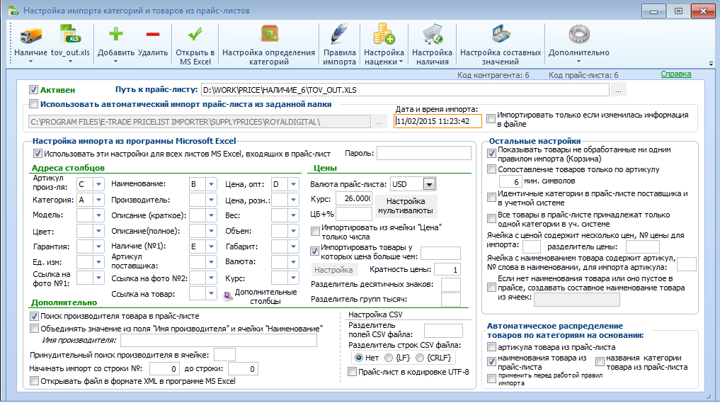

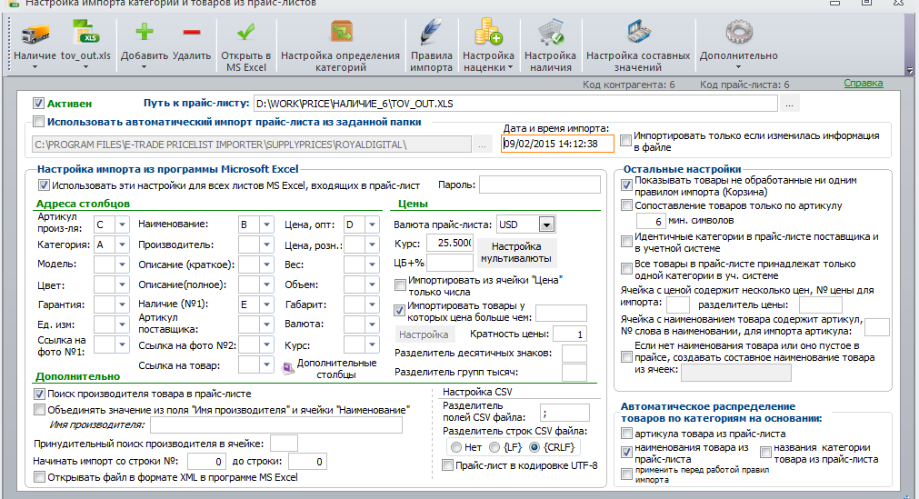

Какие настройки были сделаны?
Прикрепите скриншот сделанных настроек.
Структура прайс-листа горизонтальная. Вариант настройки 1 или Вариант 2 или Вариант 1+2 по желанию.
интернет магазин
- Сообщения: 23
- Зарегистрирован: 11 фев 2015 11:42
Скрин настроек
- QIP Shot - Screen 021.png (77.52 КБ) 5695 просмотров

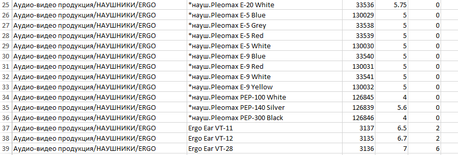

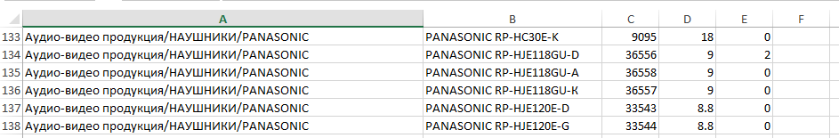

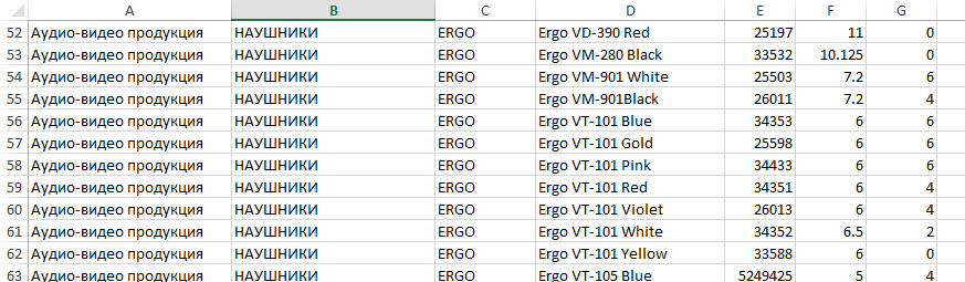

Вроде, разобрался.
Программа пришла с подготовленной базой для работы.
Нужный прайс изначально в .csv
Первый столбец нужно разбить на несколько (скрин ниже) и сохранить в .xls
Пока не подтверждено. Буду пробовать.
- QIP Shot - Screen 022.png (25.03 КБ) 5691 просмотр
Сделать какие то настройки по скриншотам сложно. Главное настроить, что это горизонтальная структура прайса. А прайс изменять и подгонять для загрузки не нужно.
Вам удалось произвести импорт прайс-листа?

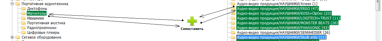

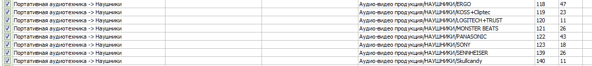

Согласно рекомендаций пересмотрел настройки прайса.
Эксель файл (прайса) делить на колонки не стал.
Открыл прайс поставщика->настройки прайса->правила импорта.
Создал правило :
если категория содержит "Aудио-видео продукция/НАУШНИКИ/фирма наушников",значит должна храниться нужном месте в категории учетной системы.
В мастере правил сопоставил товар из стусс и стип.
Вчера попробовал, вроде получилось (товар импоротировался, поменял цену, позиции из "Я-корзина" переместились в нужное место в стус).
Если что-то неправильно сделал / понял - поправьте, пожалуйста.
Скрины в обратной последовательности.
Создал правило :

Уточните, результат после импорта верный, он Вас устраивает? Если да, тогда Вы сделали все верно.
интернет магазин
- Сообщения: 23
Попробовал на свежем прайсе.
Все работает правильно.
Спасибо за помощь.
Спасибо за помощь.
Обращайтесь. Всегда рады будем Вам помочь.
