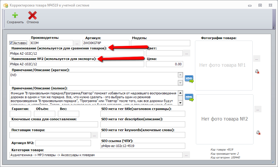

Возникла следующая проблема.
При корректировке наименования товара в СТУС делаем экспорт на сайт используя тоннель (вариант для simplaCMS 2).
При этом на сайте изменения над наименованием не видны. Пробовал вручную изменить на сайте его, после импорта возвращается вариант наименования, который был до корректировки наименования в PLI.
Подскажите как решить вопрос?
Наверняка Вы меняете "Наименование", а не "Наименование №2" именно второе используется для экспорта.

Так и было. Спасибо за помощь!
