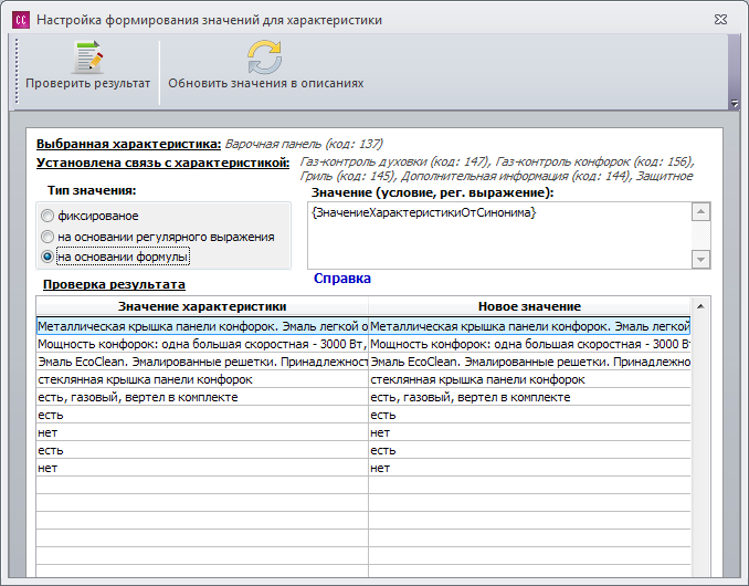

3. Поле ТИП через функцию СИНОНИМЫ связано с другим полем ТИП, в которое считывается информация с сайта при поиске описания. В данной таблице указано первое поле - почему данные не отображаются в нем?
В то время как, если посмотреть информацию в меню "корректировки значений характеристик товара" информация якобы внесена

3. Создайте синонимы и здесь пропишите формулу:
