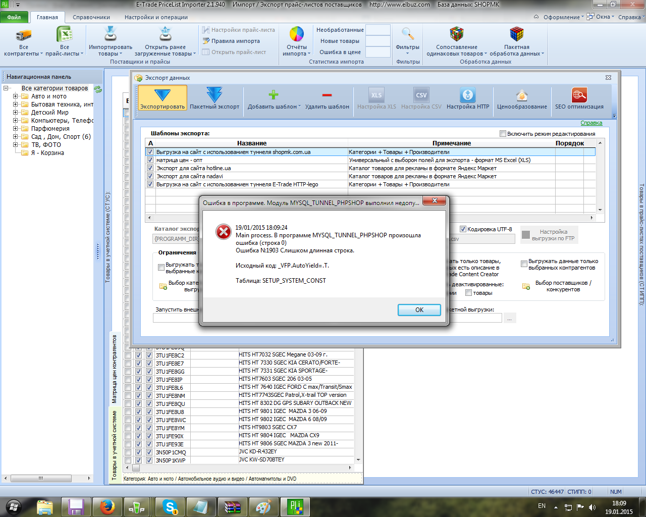

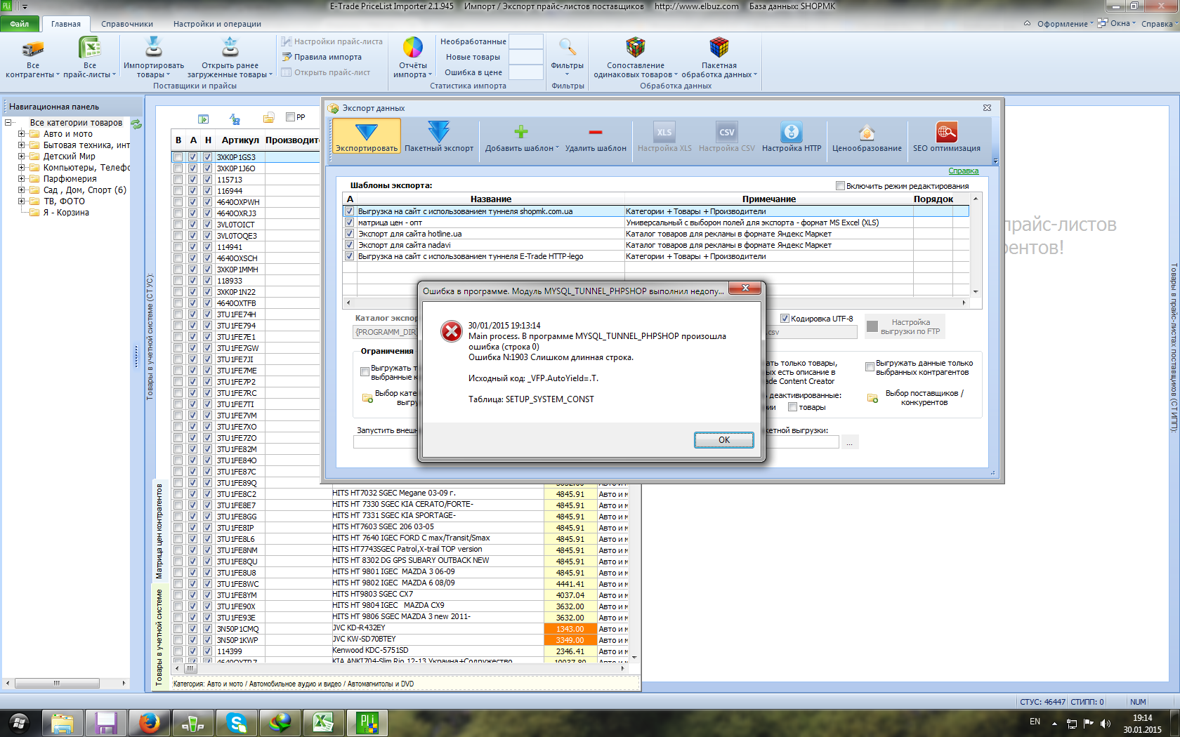

Добрый день! Помогите пожалуйста разобрать , что делать вот скриншоты
это первый файл
это первый файл
это второй
это второй

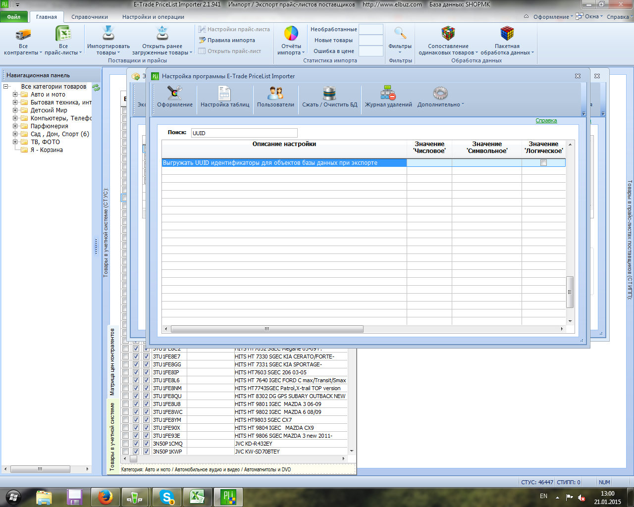

нужно отключить Выгружать UUID идентификаторы для объектов базы данных при экспорте в настройках программы
kurchan
Сообщения: 46
Зарегистрирован: 11 ноя 2012 21:43
убрал галочку ,  перезагрузил программу

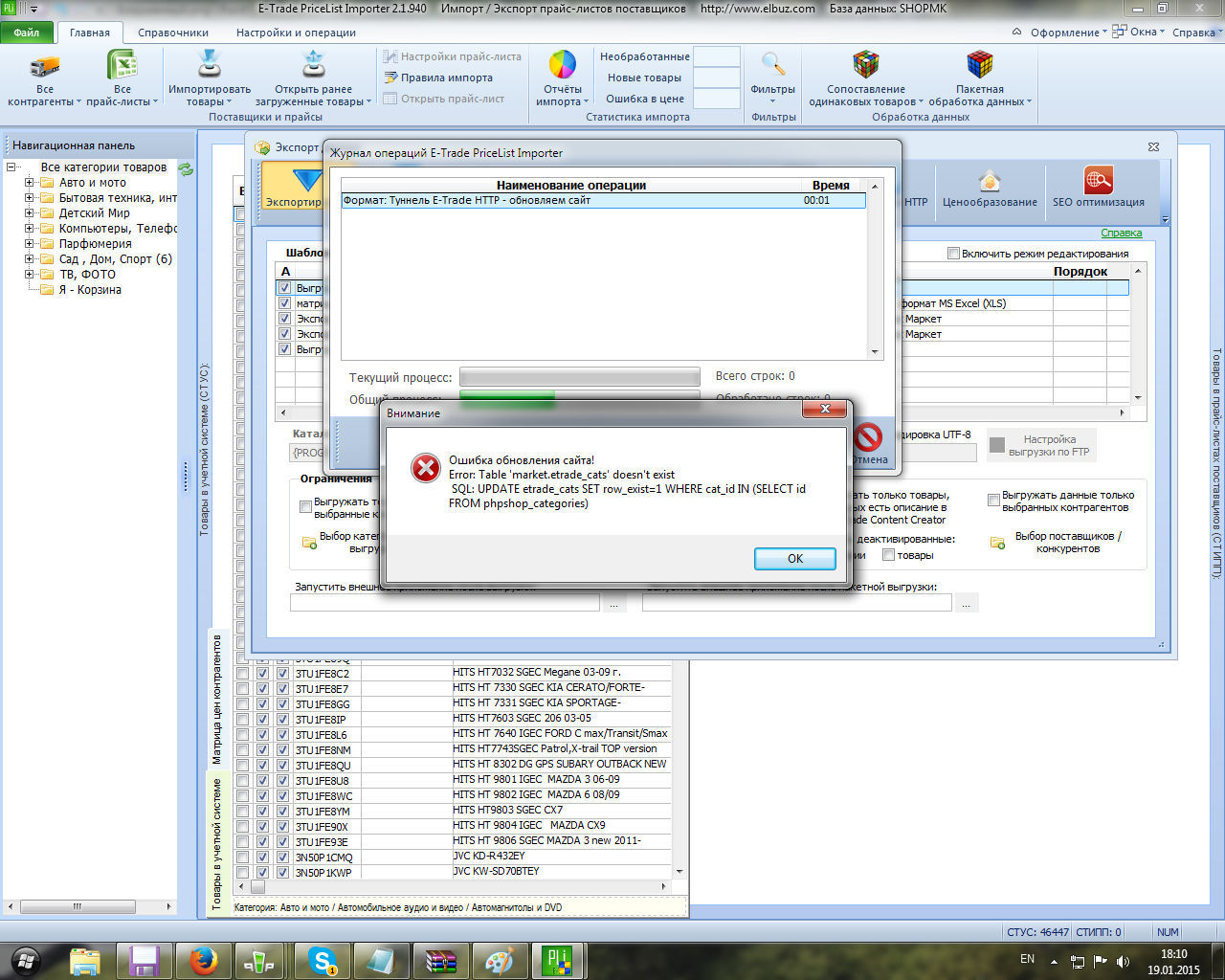

после перезагрузки запустил обратно выгрузку , вот результат
Как вариант для проверки выгрузить не все товары, а только выбранные категории
kurchan
Сообщения: 46
Все товары не выгружаются , а отдельные категории выгружаются , почему так что сделать ?
При выгрузке всех товаров, появляется сообщение "Слишком длинная строка"?
kurchan
Сообщения: 46
Да , вот так пишет "Ошибка N:1903 Слишком длинная строка

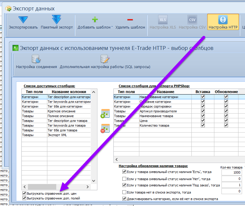

Для вас доступна новая версия программы ПЛИ, уберите вот тут флажки, чтобы сократить объём выгружаемых данных
kurchan
Сообщения: 46
Добрый вечер ! Спасибо теперь всё работает !
