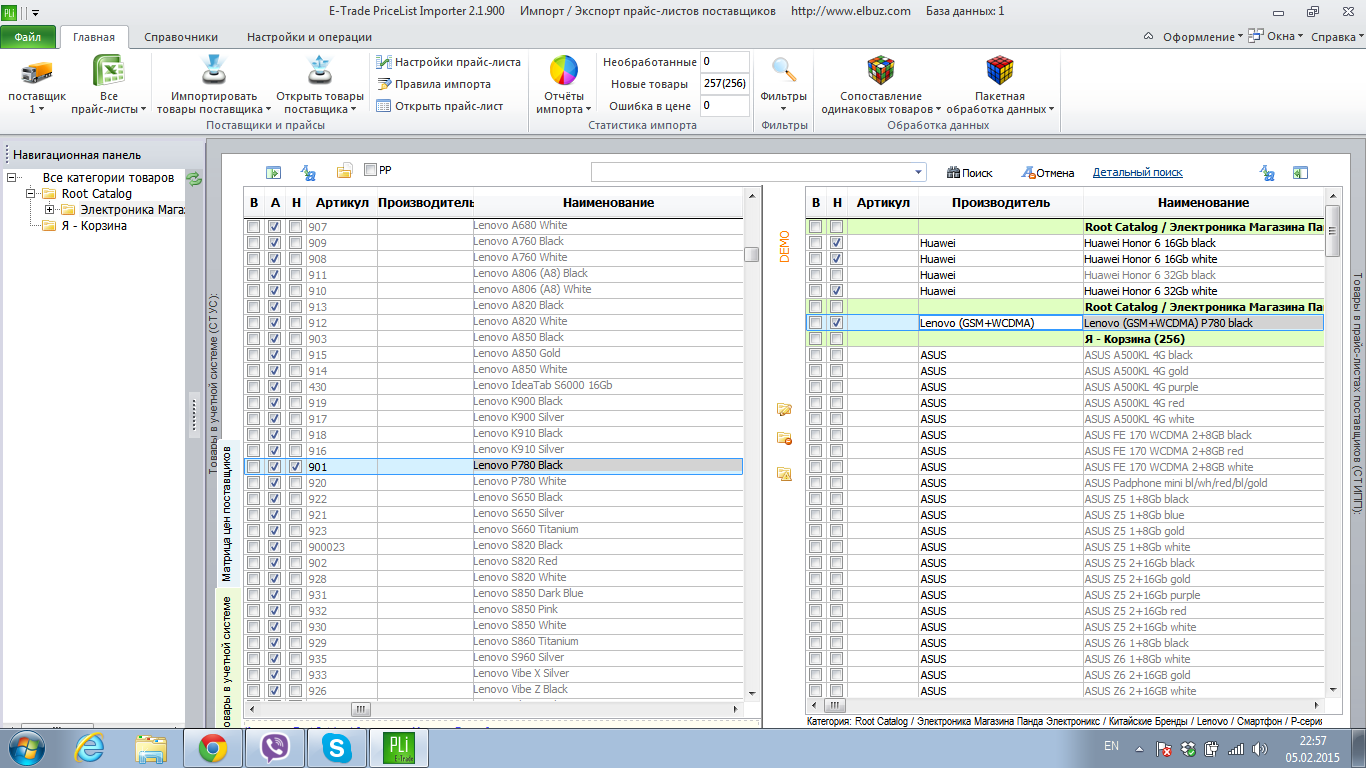

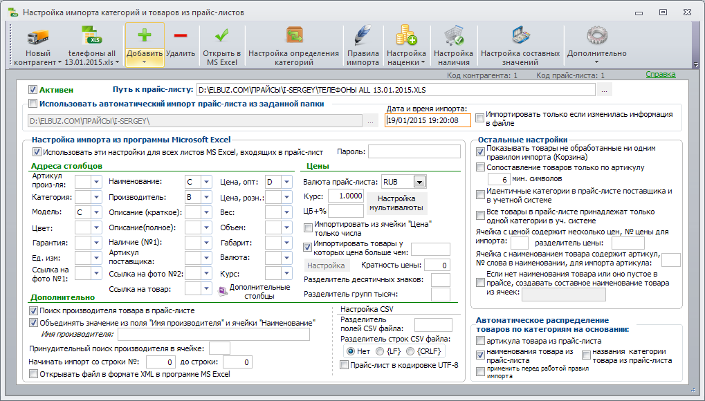

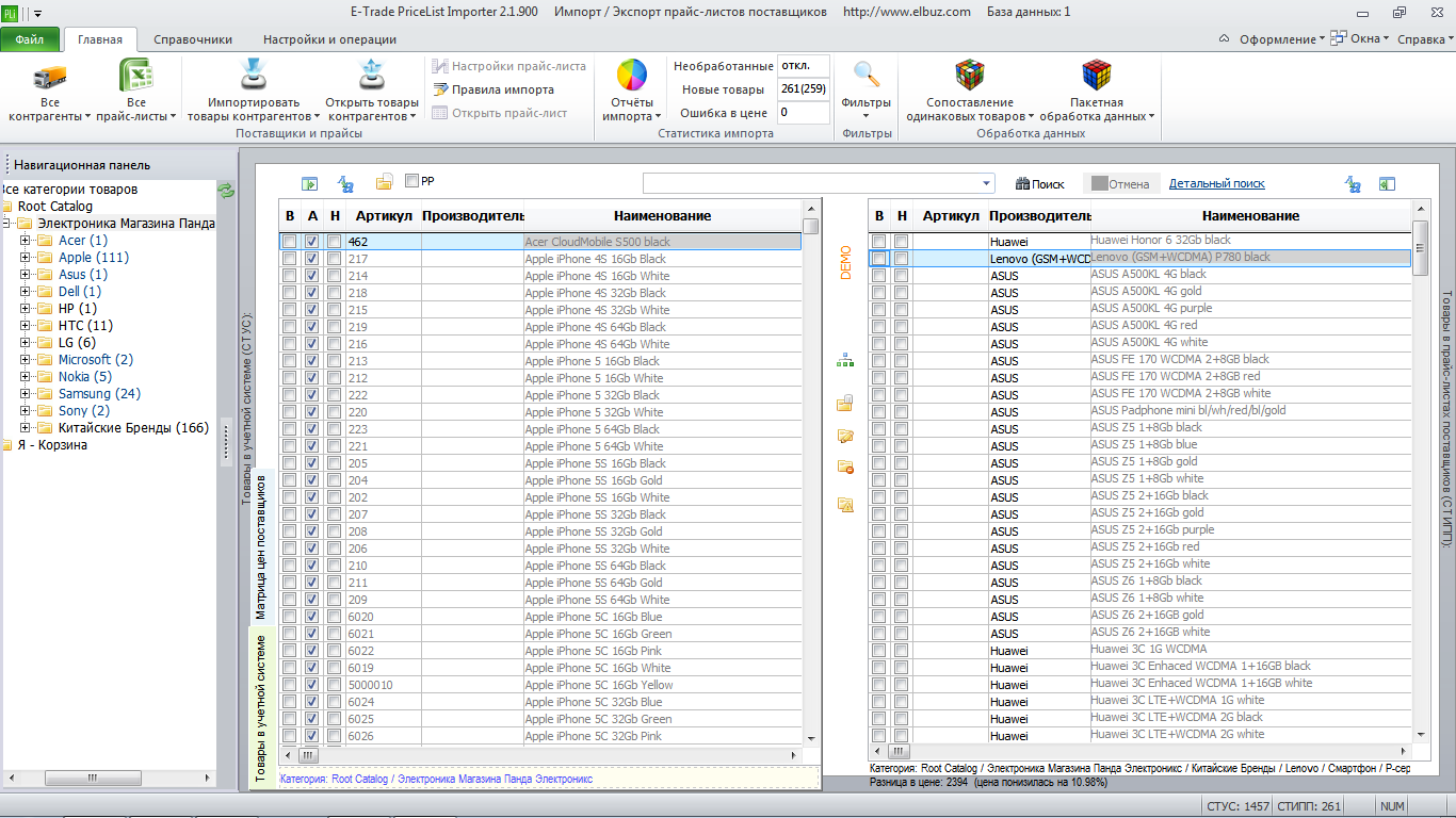

прайсы загрузились, импорт тоже сделал. Только что то пакетная обработка не присходит - походу не находит он товары для сопоставления - посмотрите пожалуйста. Там на видео у вас проставлены в прайслисте в колонках H - галочки а у меня их нет; в учетной системе у вас также галочки в колонке H а у меня их нет...

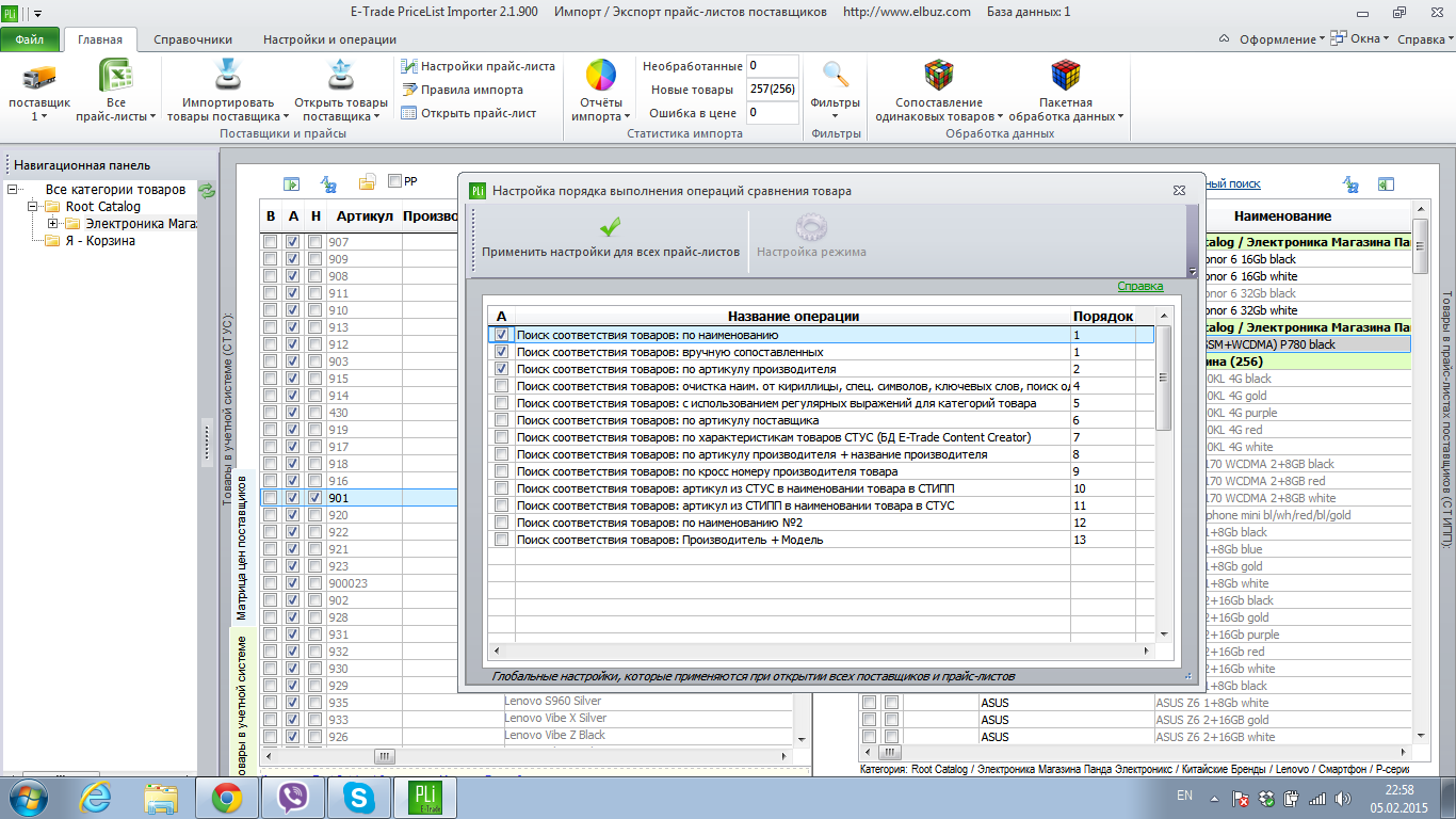

В программе есть СТИПП и СТУС, в СТИПП находятся товары импортированные из прайсов поставщиков, а СТУС, это ваши товары. Из СТИПП товары попадают в СТУС: либо добавляются вручную, либо добавляются автоматически при пакетной обработке. Во время импорта происходит автоматическое сравнение импортированных товаров(СТИПП) с вашими товарами СТУС. Автоматисеское сравнение может быть настроено в двух местах:
1. В главном окне программы "Главная" -> "Сопоставление одинаковых товаров" -> "Порядок автоматического сопоставления" настраивается общий порядок автоматического сопоставления для всех прайс-листов.
2. В окне настройки прайс-листа "Главная" -> "Настройки прайс-листа" -> "Дополнительно" -> "Порядок сравнения" настраивается порядок автомтического сопоставления для выбранного в данный момен прайс-листа.
У найденных товаров в колонках H" устанавливаются галочки.
Если у вас колонках H галочек нет, значит товары не найдены.
Не найдены товары могут быть по нескольким причинам, например:
1. у вас не активировано ни одного правила автоматического сравнения
2. у вас в СТУС отсутствуют товары аналогичные товарам импортированным из прайс-листов в СТИПП
3. аналогичные товары имеются и в СТУС и в СТИПП, но у них незначительно отличаются наименования, например есть товар в СТУС с названием Вентилятор 1 а в СТИПП есть товар с названием Вентилятор "1", т.е. в последнем случае у названия цифра стоит в кавычках. Для программы это 2 разных товара. Для того, чтобы эти товары сопоставились автоматически можно применить несколько подходов.
Например, подход 1. Можно зайти в "Настройки и операции" -> "Очистка товаров для сопоставления"
и прописать там все символы, которые не нужно учитывать при поиске одинаковых товаров.
Например, подход 2. Можно зайти в "Настройки и операции" -> "Настройка правил автозамены текста" и создать там правило удаляющее ненужный символ из наименований.
В общем читайте справку, там много всего полезного, а так же много видео, с помощью которого становится много чего понятно из того, что в справке на словах не описано.

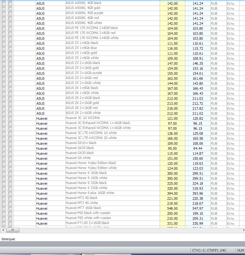

Большое спасибо за помощь. Только вот все же не пойму как правильно галки раставить. В ручном режиме сопоставления он видит и распознает довольно правильно - на картинке видно - которые он определил в ручном режиме. Я все галочки перемешал. Как их правильно раставить то в моем случае подскажите.
