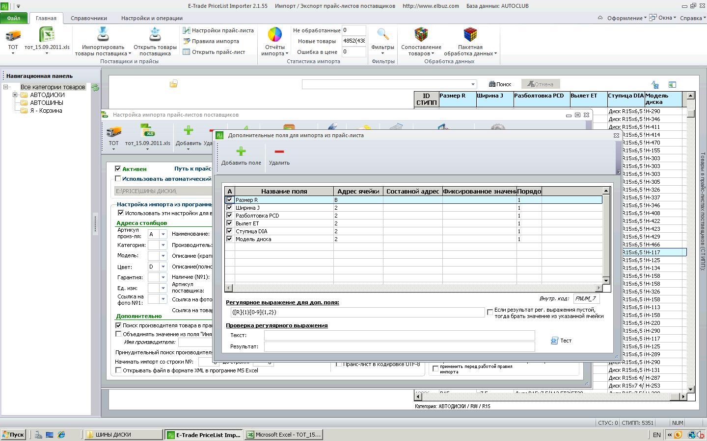

По вашей картинке вижу мою часть проблемы.
Вот мое окно
Мое окно регулярных выражений
Оно не содержит столбцов У и вторых и третьих регулярных выражений. в чем может быть причина?

И еще вы не ответили на мое преддыдущее сообщение по поводу разницы видов моего окна и вашего.
Дополнителные столбцы которые вы создаете остаются только в СТИПП, в СТУС они не попадают.
Разница по причине того что Вы настраиваете рег.выражения в Доп. столбцах, а вам пример был сделан в рег. выражениях для категории.
