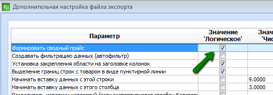

Попробуйте активировать флажок "Формировать сводный прайс". При его активации в экспортном файле будет несколько строк с товарами, по каждому поставщику.

так и стоит. Артикул поставщика оказывается в последней колонке. Может для 1с есть альтернативные решения?
Порядок столбцов вы можете настраивать в экспорте. На данном этапе чем не устраивает текущая выгрузка, проблема в чём?

Мы проверили, артикул поставщика выгружается, вот пример, в последнем столбце артикула поставщика:
