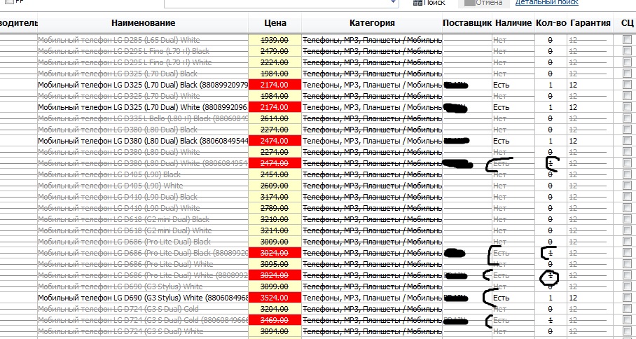

подскажите, появились бока с наличием, а именно, множество товаров есть в наличии но перечеркнуты и не активны в системе (в игнор при импорте ни чего нет), и второй появился статус под заказ, как изменить на просто есть в наличии т.к на сайт такие товары не выгружаются.
Поставьте галочку в настройках программы напротив " Автоматически активировать товары в СТУС, если товар найден в СТИПП при пакетной обработке"

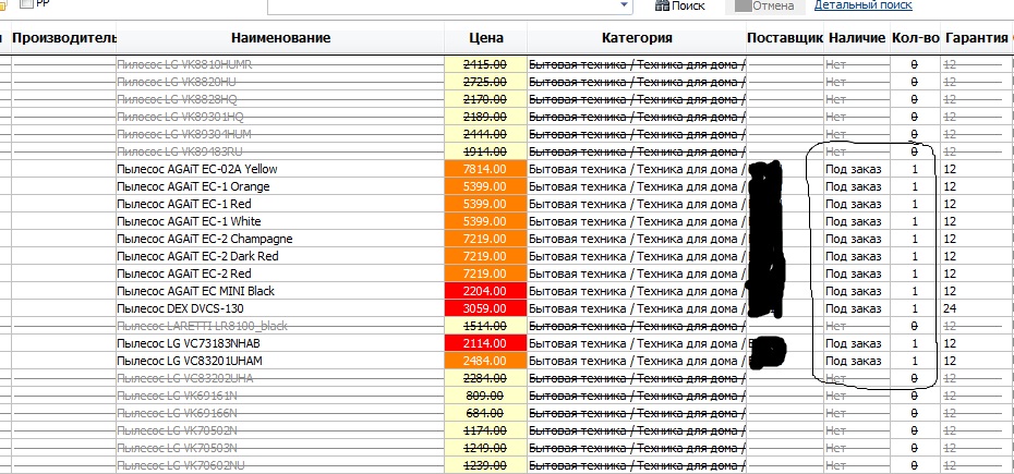

с активными все получилось, как быть с товарами под заказ, откуда взялся этот статус, т.к наличие по всему прайсу только числовое- положительное.Почему к некоторым товаром присвоен этот статус.Спасибо.
статус у товара в стус берется на основании данных из стипп, от того товара, от которого была взята цена при пакетной обработке.
