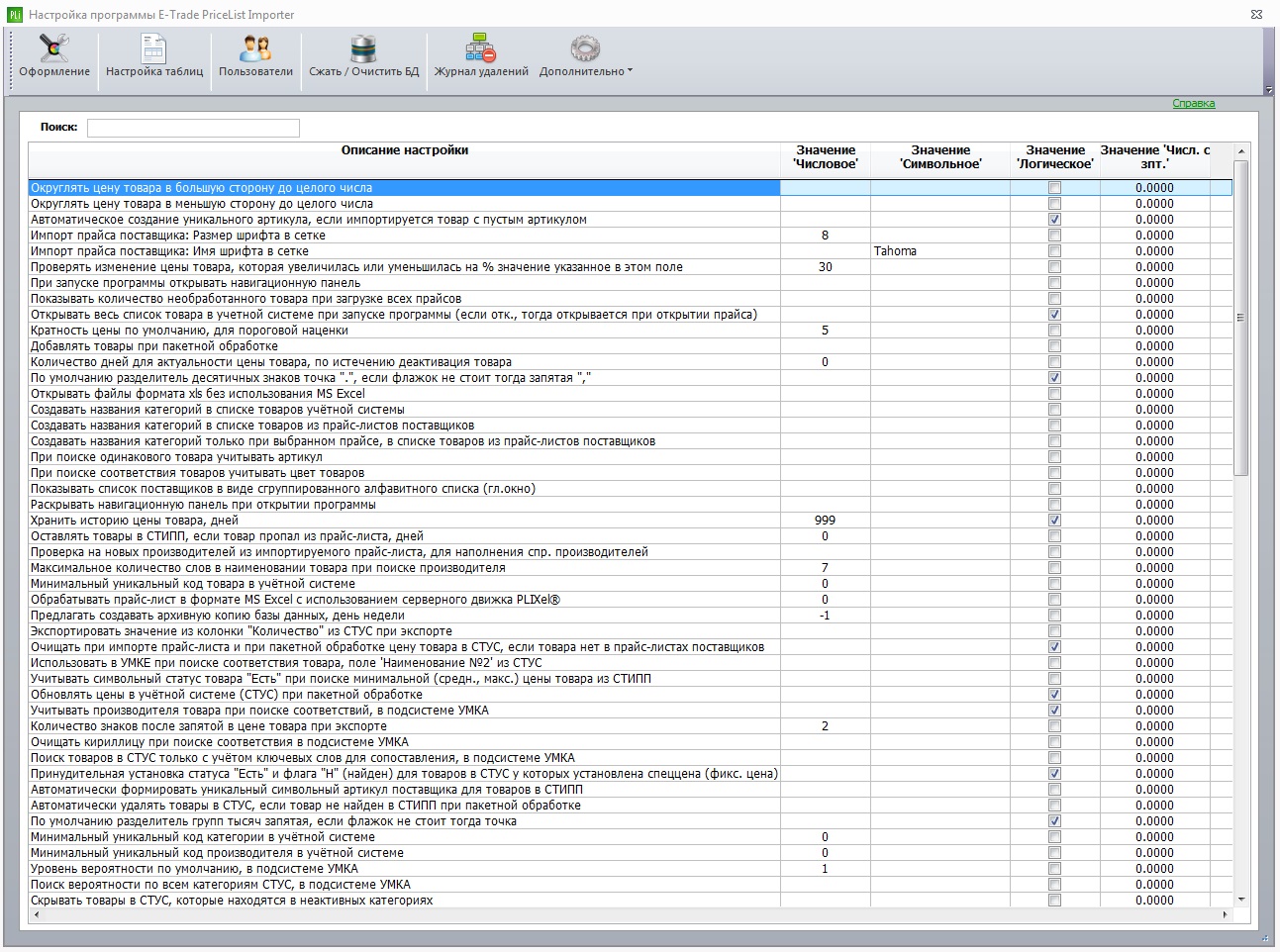

Настройки программы1:
настройки пли 1.jpg (552.93 КБ) 2055 просмотров

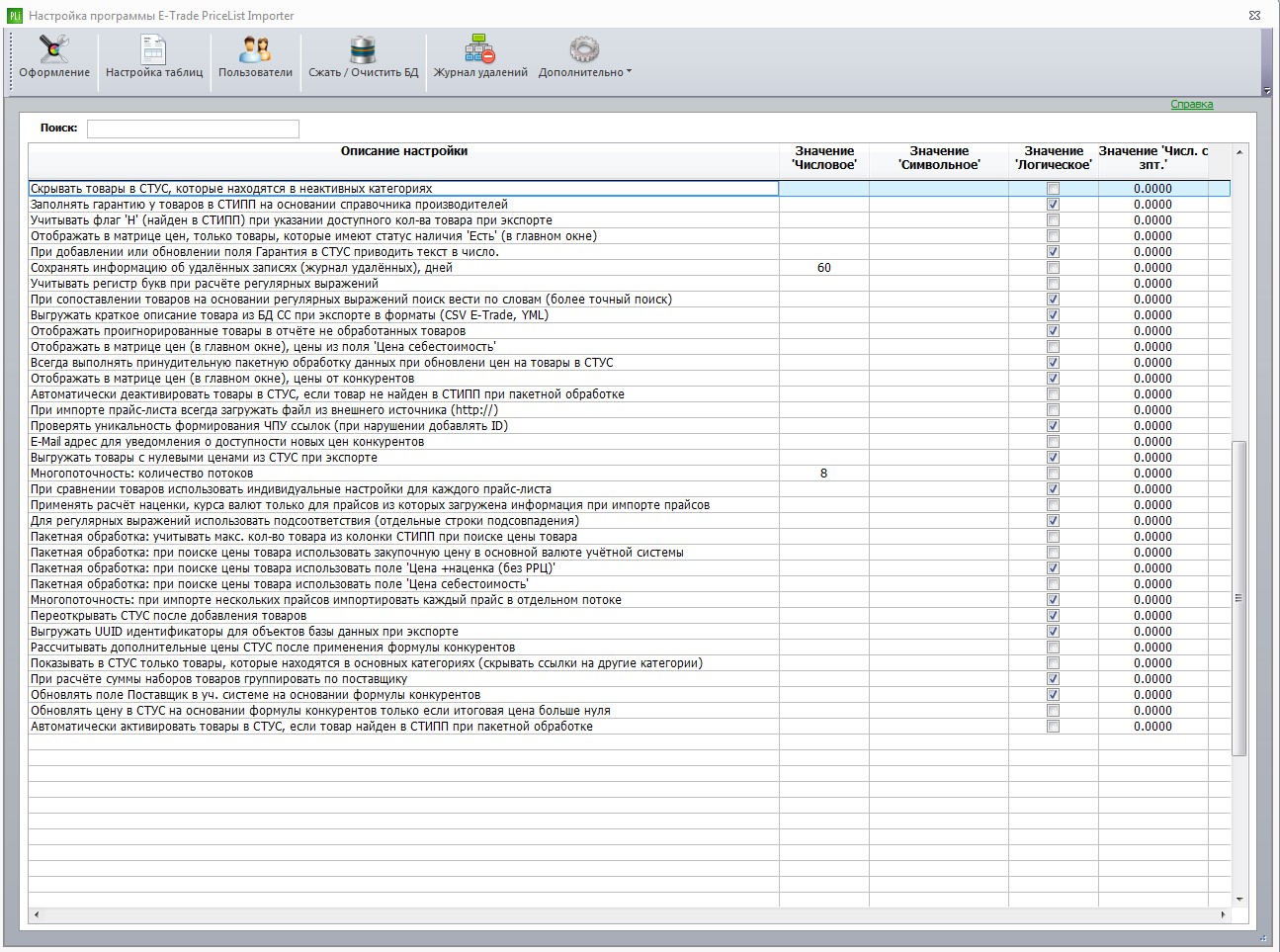

Настройки программы2:
настройки пли 2.jpg (412.7 КБ) 2055 просмотров

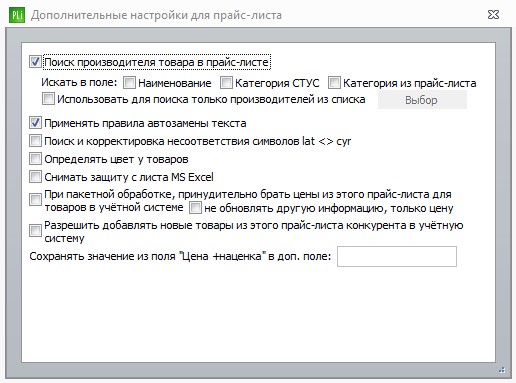

дополнительные настройки импорта для всех прайс-листтов одинаковые:
доп настройки прайсов.jpg (55.65 КБ) 2055 просмотров

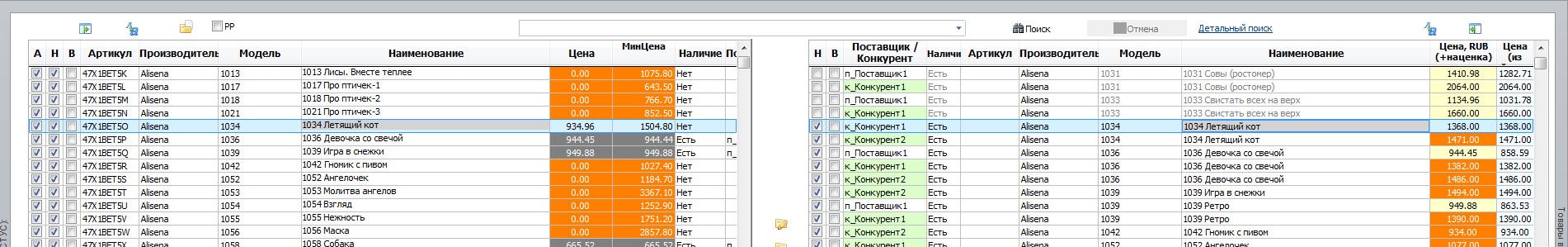

прайсы импортированы, пакетная обработка сделана, все отлично:
в СТИПП 3 товара "1034 Летящий кот" один от поставщика и по одному от каждого конкурента
открываю прайс-лист поставщика
удаляю товар "1034 Летящий кот"
сохраняю прайс-лист
делаю импорт прайс-листа поставщика в пли
открываю товары всех контрагентов(из СТИПП товар "1034 Летящий кот" от поставщика соответственно пропал, т.к. я его удалил из прайса поставщика, о чем написал выше)

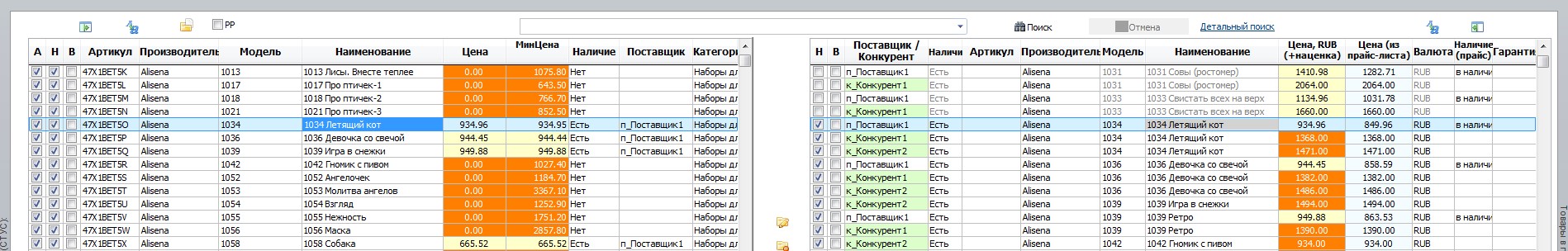

делаю пакетную обработку в результате вижу следующее:
цена в СТУС на товар "1034 Летящий кот", как была 934.96, так и осталась 934.96
на первом скриншоте видно, что в программе активирована настройка "Очищать при импорте прайс-листа и при пакетной обработке цену товара в СТУС, если товара нет в прайс-листах поставщиков"
при импорте прайс листа цена в СТУС очищается, а вот при пакетной обработке получается, что не очищается.
Вероятнее всего это из за того, что товар есть в стипк от конкурента.
Так как при тех же настройках без конкурентов:
