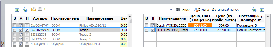

Суть в следующем:
Имеется товар, он сопоставлен с тремя позициями - необходимо выгрузить в матрицу цен поставщиков наименование этого товара, а так же все три наименования из прайс-листов поставщиков сопоставленных с ним товаром. Возможно ли это?

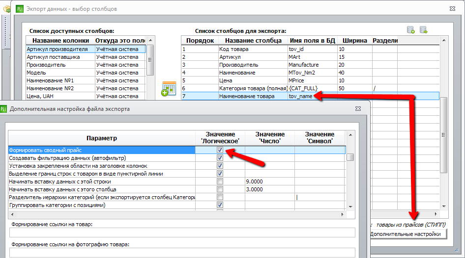

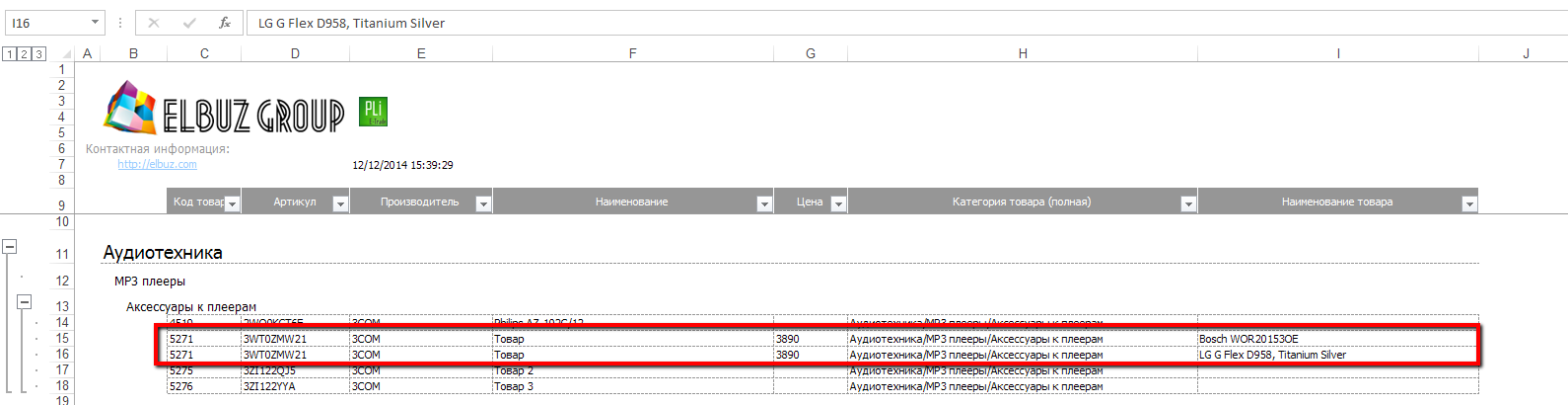

Можно и без макроса:
