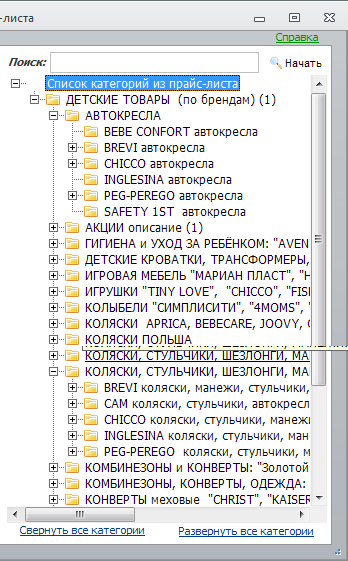

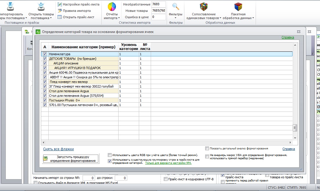

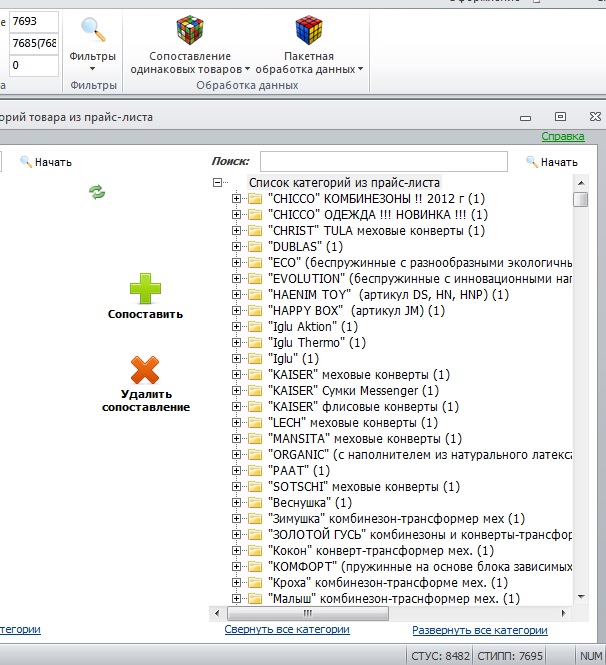

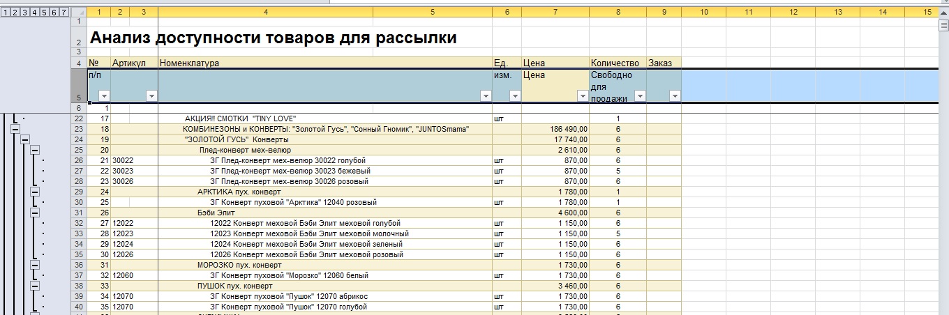

Программа почему то не может правильно определить структуру категорий прайс листа по варианту 4 хотя в экселе все группировки есть.
Подскажите может в настройках есть какая то особенность.
Скрин прайса:
структура не определилась
результат импорта- структуры нет!.jpg (150.52 КБ) 4386 просмотров
скрин прайса
скрин прайса
прайс1.rar
прайс поставщика
(324.66 КБ) 214 скачиваний

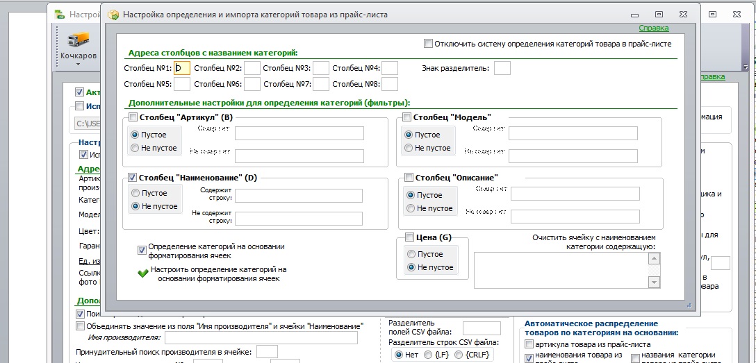

С какой целью Вы сняли все галочки "А" в настройках определения категорий по форматированию?
Верните настройки по-умолчанию.

Все вернул это, видно на следующем скриншоте. В обоих случаях структура не определяется.
Вышлите скриншот окна настройки определения категорий.

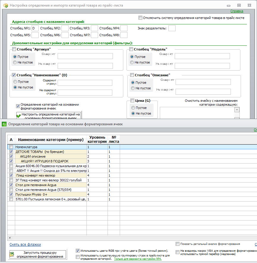

denis_solo
Сообщения: 10
Зарегистрирован: 29 окт 2014 11:28

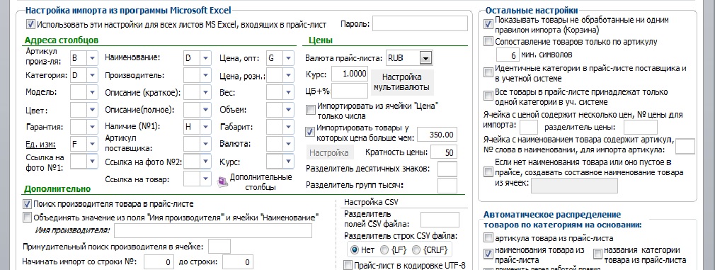

Сделайте как правильно и выложите скрины настроек. При которых определяется правильная структура.
скрин настр.jpg (187.18 КБ) 4383 просмотра

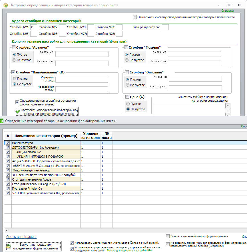

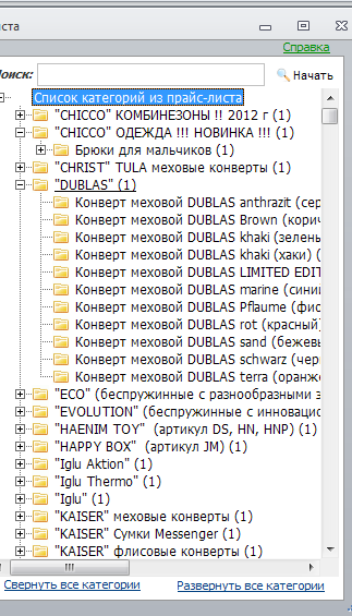

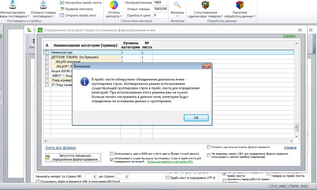

По варианту 4 можно получить только такие результаты:
Как вариант настроить определение категорий по варианту 5
Или же по варианту 2
denis_solo
Сообщения: 10
ок спасибо . по варианту 2 получилось.
Странно только почему 4 вар не работает?
потому, что в строке с категорией цена заполнена. Настроить можно но нужны доп условия, легче произвести настройку по другому варианту.

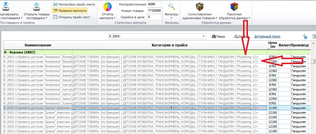

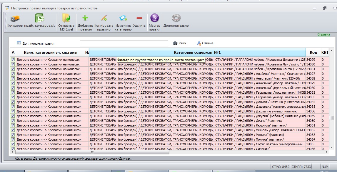

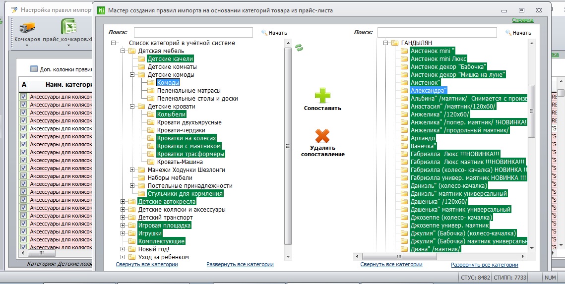

Возникла еще одна проблема.
Категории определились , для них я создал правила импорта в мастере правил. Но товары в этих категориях почемуто не нашлись... И соответственно по нужным разделам не распределились , а упали в корзину. Причем происходит это выборочно. Какие-то категории и товары все нормально определились, а какие то нет. В чем может быть причина??
категории у товаров при импорте не корректно определяются
категории у товаров при импорте не корректно определяются.jpg (253.16 КБ) 4378 просмотров
правила импорта.jpg (275.17 КБ) 4378 просмотров
правила импорта2.jpg (375.21 КБ) 4378 просмотров
попробуйте использовать не все данные из названия категорий, а только те что идут после последнего / или же только два последних.
Таким образом:
/категория5/категория6
А не таким:
/категория1/категория2/категория3/категория4/категория5/категория6/
