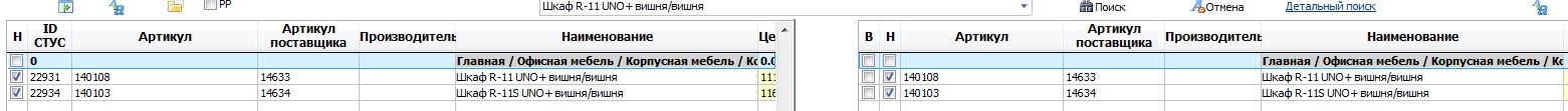

Несопоставленные
Несопоставленные
Сопоставленные
Сопоставленные

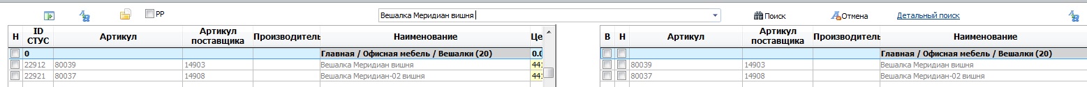

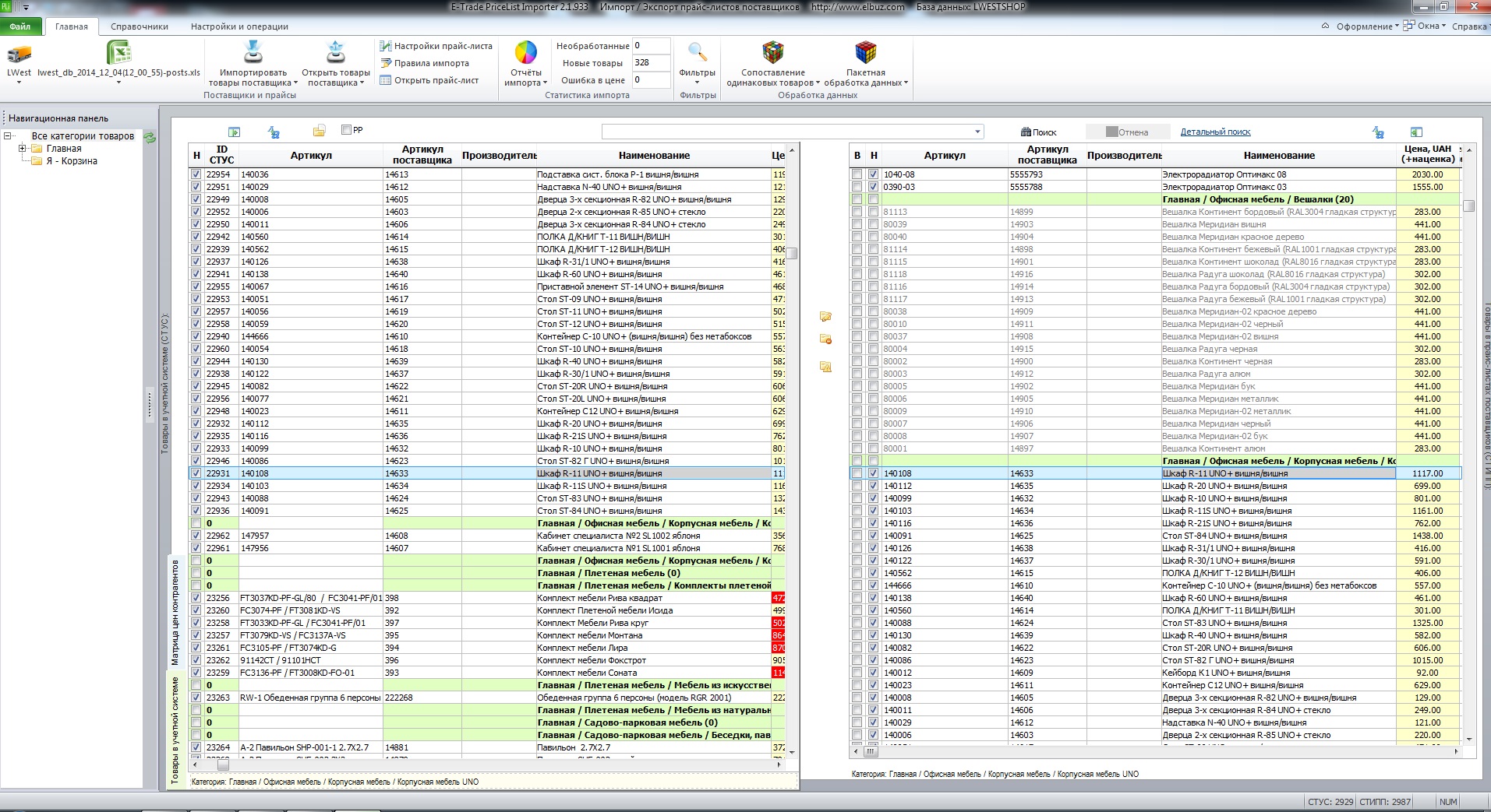

Результат обработки
Результат обработки

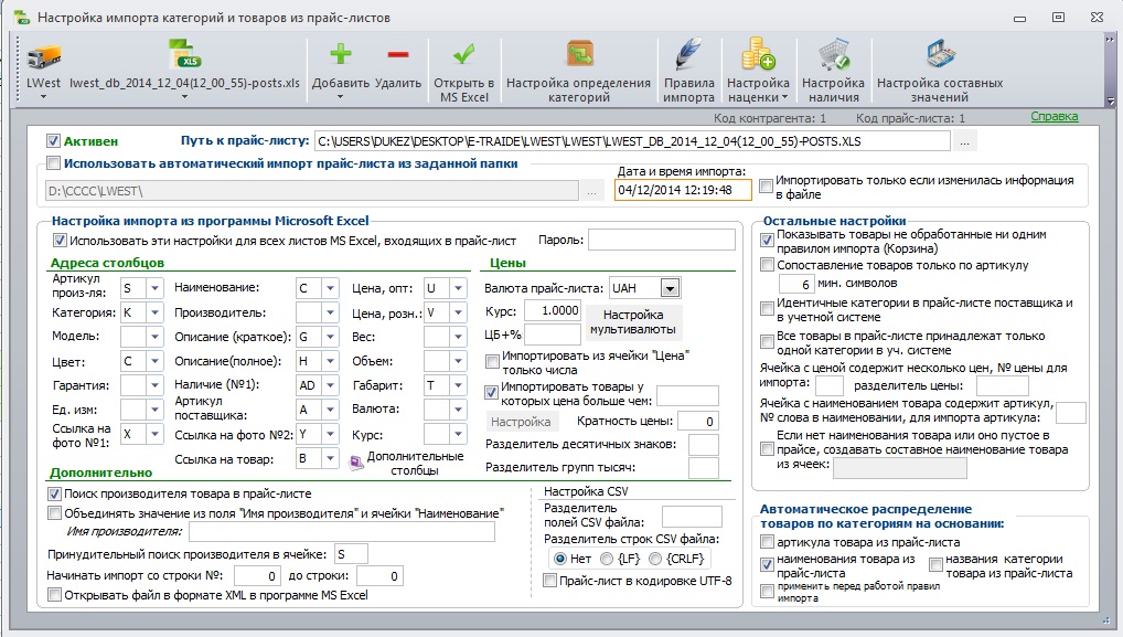

Настройки прайса
Настройки прайса

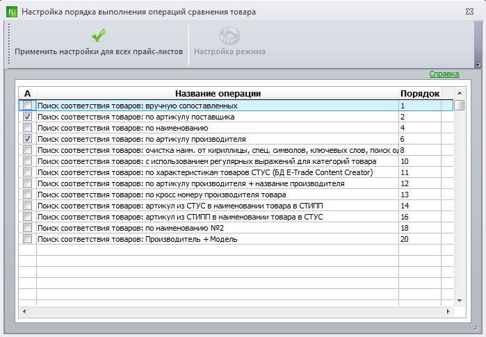

Настройки порядка сопоставления

у вас стоит минимальная длина артикля 6 символов, а они на 5 символов - вот и не сопоставляется.
Dukez
Сообщения: 85
Зарегистрирован: 02 ноя 2011 16:35
вроде помогло. спасибо
