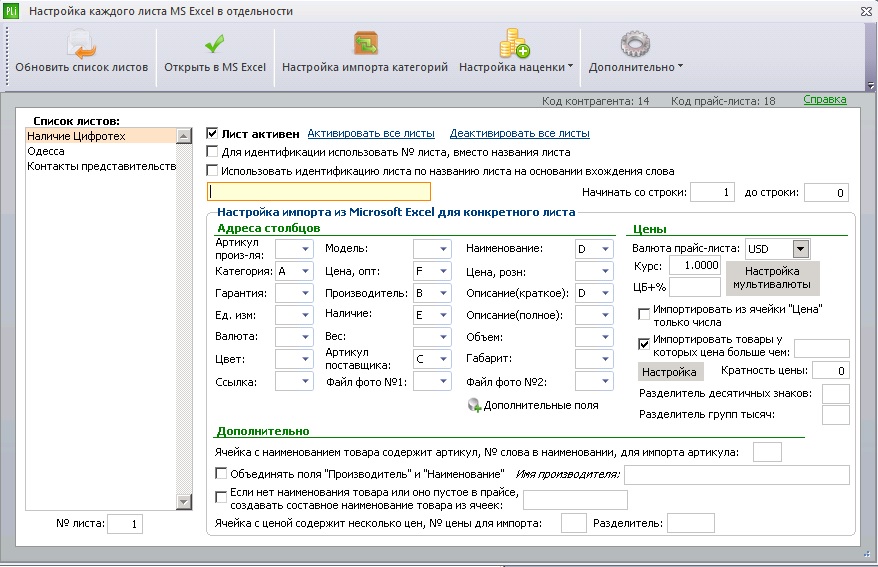

Добрый день , помогите настроить прайс, суть проблемы в заголовке темы

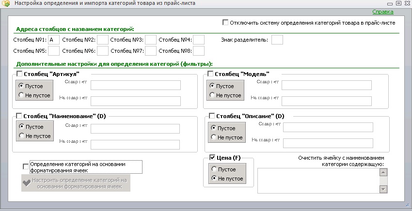

На последнем сриншоте нужно переключатель у "Цена (F)" переключить на "Пустое", таким образом программе будет указано, что ей нужно считать все значения из столбца А категориями, у которых в столбце цены пусто.

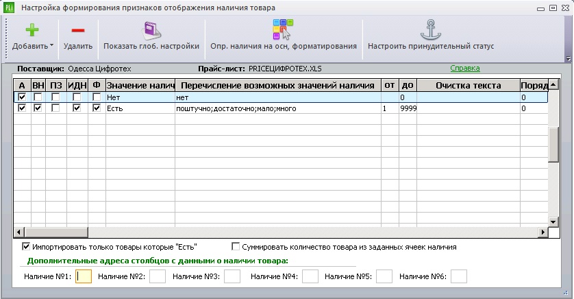

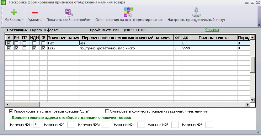

А так же в настройках определения наличия указать столбец с наличием.

Ixenon писал(а):На последнем сриншоте нужно переключатель у "Цена (F)" переключить на "Пустое", таким образом программе будет указано, что ей нужно считать все значения из столбца А категориями, у которых в столбце цены пусто.
Переключил , к сожалению не помогло

e-special писал(а):А так же в настройках определения наличия указать столбец с наличием.
Если я правильно понял вот здесь указать ?
после изменений тоже самое

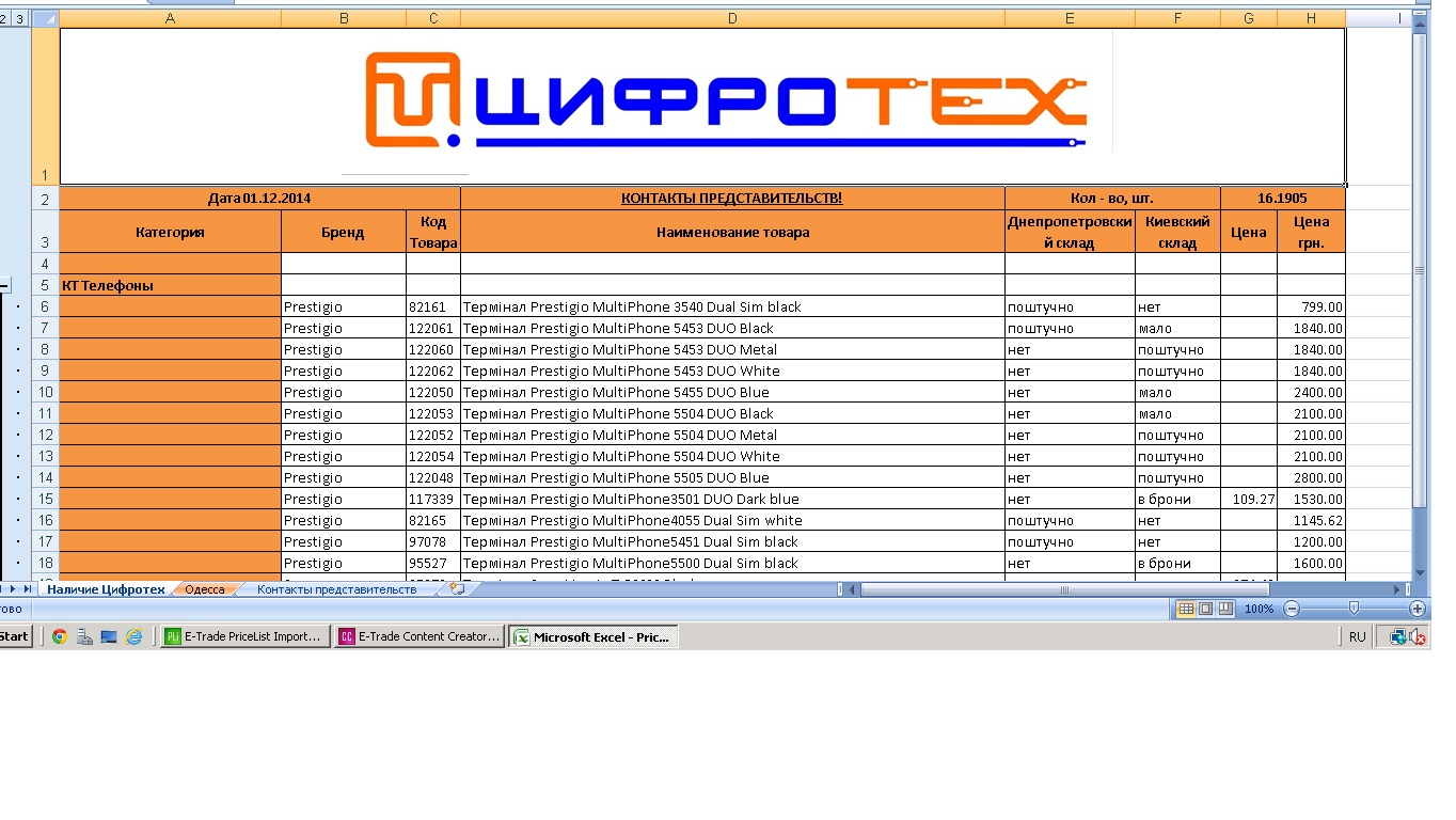

Возможно, категория не в А, как может показаться по скриншоту.
Так же проверьте колонку с ценой, у Вас указана F хотя там нет цены.
5za
Сообщения: 33
Зарегистрирован: 19 фев 2014 15:59
e-special писал(а):Так же проверьте колонку с ценой, у Вас указана F хотя там нет цены.
Спасибо большое :oops:
