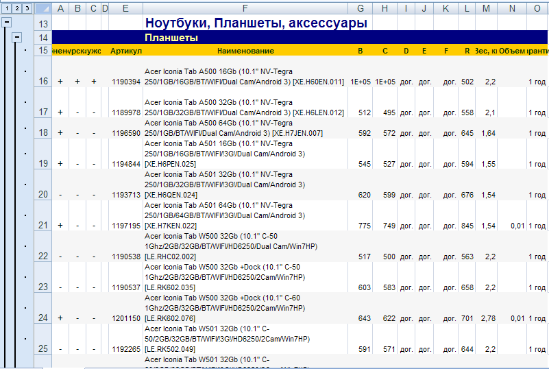

Здравствуйте прошу помочь с составлением СТУС, заполенением СТИПП (обновление по артикулу поставщика )
Скриншот прайс лист
Скриншот прайс лист

Основная проблема заключается в том, что при загрузке списка категорий из прайс листа наблюдается следующая картина:
1) В некоторых категориях появляется под категория "наименование", в которой уже находятся все товары.
2) А в некоторых категориях каждый товар является отдельной подкатегорией.
Определения категорий товара
Самая проблемная часть:
Скриншот прайса и сам прайс-лист не прикреплен.

e-special писал(а):Скриншот прайса и сам прайс-лист не прикреплен.
Вроде бы в первом сообщении я всё прикрепил, но вот на всякий случай:

Здравствуйте, не верны настройки определения категорий в Вашем прайс-листе. Наверняка не снята галочка "Использовать существующую группировку строк..." в настройках импорта категорий по форматированию. Данная настройка нужна только тогда, когда больше ничего в этом окне не нужно делать, а раз Вы уже начали настраивать свое определение и указание на категрию, тогда эта галочка не нужна и ее необходимо снять.
Структура прайс-листа вертикальная.
Рекомендованный вариант настройки прайс-листа Вариант 5.
Видео по настройке Вашего прайс-листа:
[youtubehd]http://www.youtube.com/watch?v=AZVBYu-_vuQ&fs=1&hd=1[/youtubehd]

Здравствуйте. Да удалось настроить, спасибо. Ошибка в настройке была как раз тут:
e-special писал(а):Наверняка не снята галочка "Использовать существующую группировку строк..."
