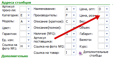

Добрый день. Подскажите, прайс имеет след. структуру:
https://yadi.sk/i/EmeIv5okcn9wT
На все товары прайс - листа в настройках применена наценка, что не является корректным. В прайсе содержатся товары (колонка I) где в значении проставлена пропись РРЦ, что говорит о том, что этот товар должен выгружаться без учета общей наценки с подлинной ценой, взятой с прайса. Товаращи программисты, как это сделать?

Как вариант, можно скопировать столбец с ценой и оставить в нем только цены РРЦ, далее в настройках импорта прайс-листа указываем этот столбец с ценами РРЦ тут:

Да, такой вариант мне знаком. Но согласитесь, не хотелось бы этим заниматься в ручную. Можно сделать алгоритм автоматическим без изменения структуры прайса?

alcantara787 писал(а):Можно сделать алгоритм автоматическим без изменения структуры прайса?
Я знаю только, что можно автоматизировать данный алгоритм с помощью подключения VBA-макроса. А про другие способы, если они есть, возможно расскажут разработчики.
Как вариант создать копию прайс-листа. Импортировать поле "ррц" к примеру в описание. В правилах импорта указать что описание содержит "ррц" и тогда для этого прайс-листа поставить колонку РОЗН с ценой. Для другого прайс-листа в правилах импорта описание НЕ содержит РРЦ и импортировать цену как опт.
прошу подсказать, где я могу указать это условие, затрудняюсь найти..

alcantara787 писал(а):прошу подсказать, где я могу указать это условие, затрудняюсь найти..
https://yadi.sk/i/PaZwxQ0mcpmex
На вашем скриншоте в левом верхнем углу есть надпись "Доп. колонки правил" наведите туда мышку и нажмите ЛКМ, в появившемся окне активируйте интересующие вас колонки.

Спасибо, вопрос решен.
