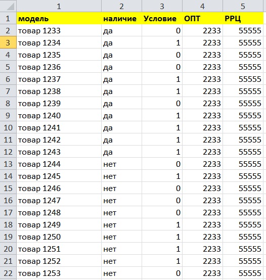

Здравствуйте,
помогите настроить обработку прайса правильно:
Есть колонка DDP с наименованием валюты, 1 - доллар, 0 - гривна. (С этой настройкой справился.) Есть колонка "Монитор" где 0 - свободная цена, 1 - цена РРЦ. Если в колонке "Монтор" стоит 0, цена для обработки должна браться из колонки "Дилер". Если в колонке "Монитор" стоит 1, цена должна браться из колонки "Розница".

Я не увидел колонки наличия на скрине, поэтому и предложил данный вариант. Можете прикрепить Ваш прайс лист? задача интересная..

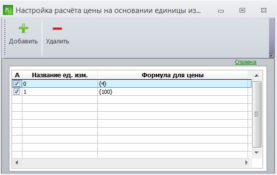

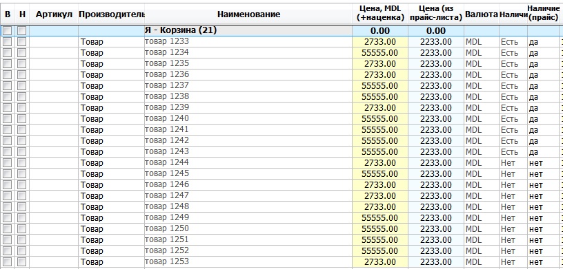

Решил задачу с помощью "Настройка расчета цены на основании ед. изм."
Последний раз редактировалось Sancho.smadshop 31 окт 2014 19:37, всего редактировалось 1 раз.
Sancho.smadshop
Сообщения: 253

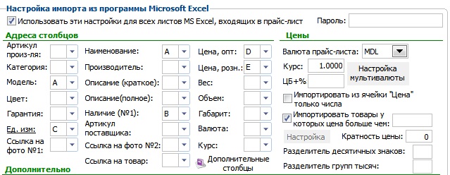

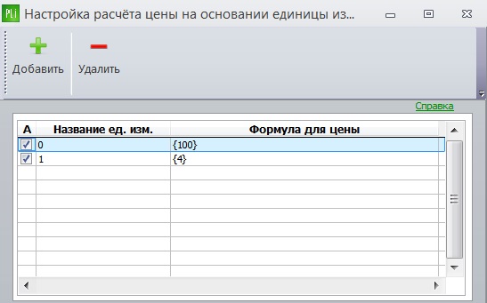

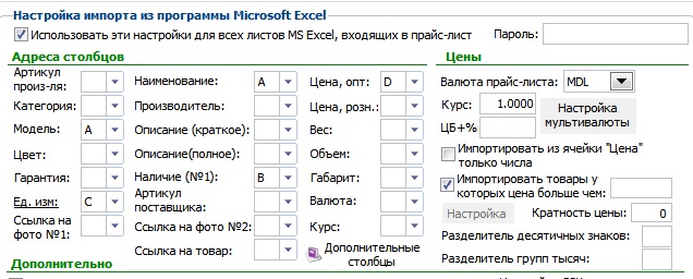

Первый прайс = опт + наценка, второй прайс = опт и ррц. Настройки ниже..
1 прайс:

2 прайс:
2 set.jpg (82.83 КБ) 4535 просмотров
2 ed set.jpg (45.87 КБ) 4535 просмотров
Если я правильно понял задачу.. Если Вам нужен только ОПТ, то указываете на второй прайс {5} вместо {4}. {100} это виртуальная колонка в которой нет цены, нет цены нет товара :D
